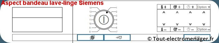

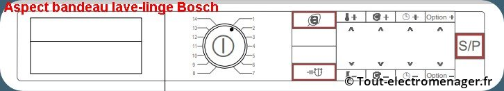

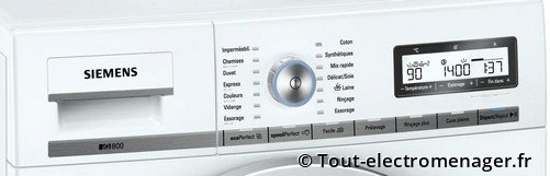

Aspect des bandeaux de commande des lave-linge concernés
Voici les deux bandeaux types, reconnaissables et dont les électroniques affichent les codes pannes listés ci dessous. Les esthétiques peuvent varier et selon les options, l'emplacement des touches, clavier et afficheur restent alors identiques.
Aspect schématique
Aspect réel

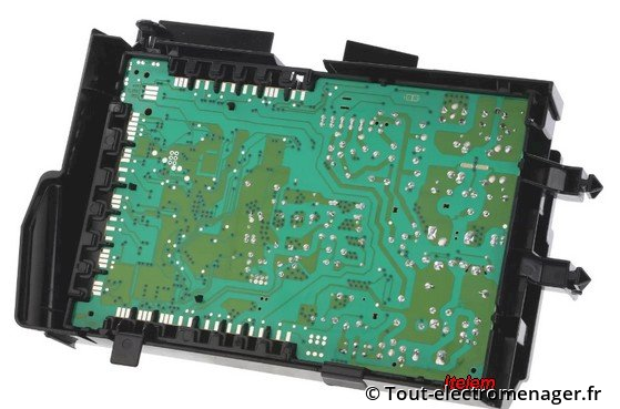

Aspect du module électronique embarqué sur les lave-linge Bosch et Siemens
Exemple d'un module électronique programmé pour lave-linge Siemens référence d'origine 00747963. Ce type de module est livré programmé par le constructeur en usine. Il est important de bien contrôler les références précises issues de la plaque signalétique apposée sur l'appareil en cas de remplacement de celui-ci.
