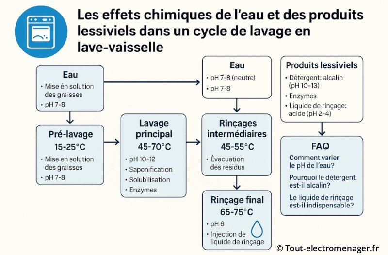

Les schémas ci-dessous résument le cycle chimique complet d’un lave-vaisselle.
Les effets chimiques de l'eau en lave-vaisselle

Le déroulement chimique complet d’un cycle CHR
Phase lavage (45–65°C selon machine)
Temps court : 40 à 90 secondes.
Le détergent alcalin est surdosé par rapport aux usages domestiques.
Représentation chimique typique :
pH 12,5–13,8
Complexants : séquestration Ca²⁺ & Mg²⁺ immédiate (réténtion du calcaire dissout dans l'eau)
Agents dispersants : inhibition du calcaire
Hydroxydes : attaque des graisses
Silicates : protection inox + détergence renforcée
Les turbines assurent 200 à 300 passages d’eau par minute sur les surfaces de vaisselle. (Action mécanique renforcée)
Rinçages intermédiaires
Uniquement présents dans certains tunnels ou appareils premium.
Rôle du rinçage intermédiaire :
Récupération d’eau du dernier bain
Abaissement partiel du pH
Débarrassage des tensioactifs résiduels
Amélioration du séchage
Conductivité typique : 300 à 600 µS/cm.
Rinçage final (80–90°C en pro)
C’est la phase clé du résultat visuel.
Liquide de rinçage :
pH 1,8 à 3 → acide
Agents tensioactifs ultra rapides
Additifs anti-traces et agents mouillants
Objectifs :
Neutraliser l’alcalinité du bain précédent
Abaisser la tension superficielle → eau s’évacue sans gouttes
Désinfecter par choc thermique (≥ 82°C)
Préparer au séchage naturel en moins d’une minute
