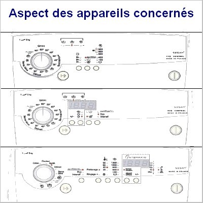

Lecture des codes défaut
La lecture des codes défaut se fait de 2 façons :
- Directement dans un afficheur;
- Par le clignotement de plusieurs voyants (vitesse d'essorage) sur les appareils sans afficheur.
Ces voyants ont chacun une valeur, qui additionnées les unes aux autres, correspondent à un code défaut.
Voici les valeurs respectives de chaque voyant:
- Arrêt cuve pleine = 1
- Essorage 100tr = 2
- Essorage 400tr = 4
- Essorage 600tr = 8
- Essorage 800tr = 16
Exemple :
Les voyants 100tr et 600tr clignotent: 8+2=10.
Le code défaut est donc D10.
