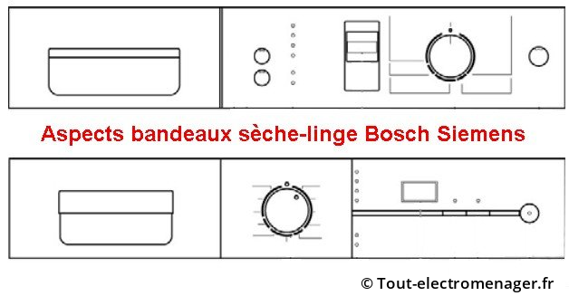

Les sèche-linge commercialisés sous les marques Bosch et Siemens, type Avantixx 7 sont dotés d'un module électronique capable de détecter une anomalie dans le fonctionnement et de l'afficher à l'utilisateur par l'intermédiaire de voyants ou d'une fenêtre dédiée à son affichage.
Aspect des facades des sèche-linge concernés
Façades sèche-linge Bosch et Siemens

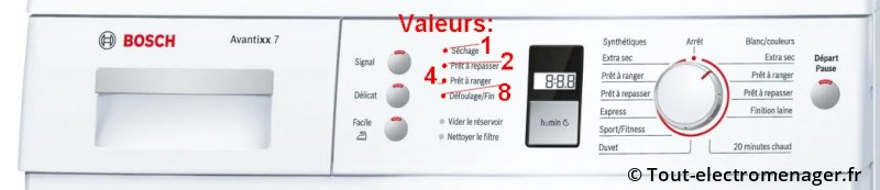

Les codes panne sont affichés directement dans un fenêtre (F01 par exemple), ou alors par l'intermédiaire de voyants qui ont respectivement une valeur chacun:
  • Voyant Séchage valeur 1.
  • Voyant Prêt à repasser, valeur 2.
  • Voyant Prêt à ranger, valeur 4.
  • Voyant Fin/Défoulage, valeur 8.
L'addition de la valeur de ces voyants permet ensuite de trouver le code panne du sèche-linge. Par exemple si "Séchage" et "Prêt à ranger" allumés, alors code panne 03 (1 + 2).

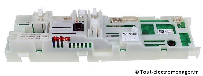

Codage de la variante
Sur ces appareils, lors de l'échange du module électronique de puissance, il convient de programmer celui-ci avec la procédure fournie par le constructeur. L'opération se réalise en façade de l'appareil en manipulant les touches de manière adéquate. Le codage des variantes consiste à indiquer à l'électronique du sèche-linge quels sont ses cycles, comment il doit les opérer, ses options, etc... La notice fournie demande un petit temps d'adaptation et nécessite de la dextérité  pour bien finaliser son intervention.
