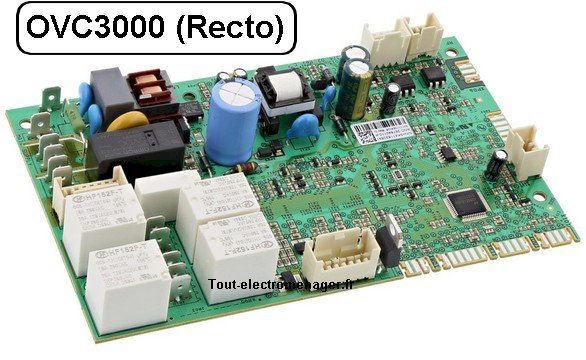

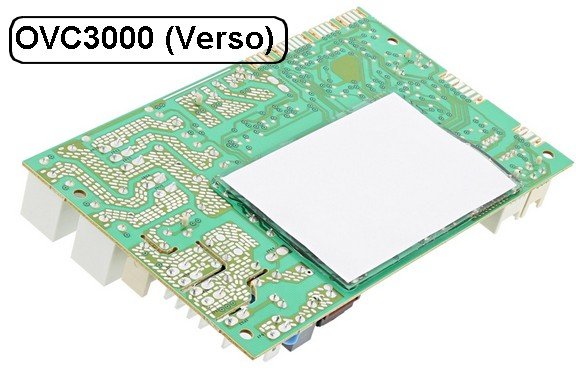

Concerne les modèles dont les références d'appareils débutent par BP..., BS.., sous la marque AEG,  EE.., EK.., EOC.., EOZ.., sous la marque Electrolux, FOP..., sous la marque Faure, KS.., OV.. sous la marque Ikéa, ZOP.. pour Zanussi et dotés d'une électronique de four pyrolytique type OVC3000, accessible sous la tôle supérieur du four et similaire à ces images.
Module électronique four Electrolux OVC3000
Module électronique four Ikéa OVC3000
Ce module électronique porte les références suivantes chez le constructeur et sont identiques pour le produit: 3878401037, 3878401045, 3878401060, 8077075037, ou 8077075052. Il ne néecessite pas de programmation et est prêt à l'emploi.

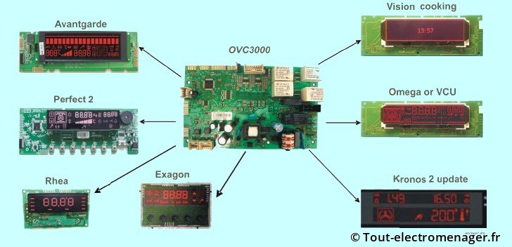

Modules d'affichages embarqués avec l'électronique OVC 3000
Modules d'affichage et électronique OVC 3000
