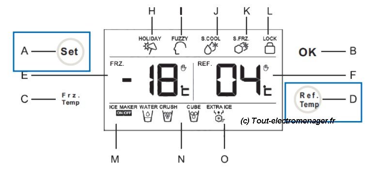

Entrée dans le mode vérification des codes panne
Appuyez sur "Set" (A) et "Temp. Réfrig." (D) pendant 3 secondes, l'écran affichera alors deux tirets "--" accompagné d'un bip sonore. S'il y a des codes d'erreur, ils s'afficheront après 3 secondes supplémentaires. S'il n'y a pas de codes d'erreur, l'appareil quittera ce mode après 3 secondes supplémentaires.
Bandeau de commande réfrigérateur américain Haier
