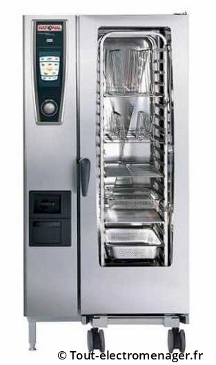

Les fours mixtes Rational SCC (Self Cooking Center) disposent d’un système d’autodiagnostic avancé qui affiche des codes panne “Service” ou “E”. Ces codes permettent d’identifier rapidement l’origine d’un dysfonctionnement, notamment sur la vapeur, l’eau, les sondes ou l’électronique. Bien interprétés, ils évitent des immobilisations inutiles et orientent efficacement le dépannage CHR.
Ce guide explique les codes panne les plus fréquents, leurs causes réelles et les actions à entreprendre.
Code panne four mixte Rational SCC
Codes panne liés à l’eau et à la vapeur (les plus fréquents)
Service 10 – Niveau d’eau élevé dans la pompe SC
La pompe SC détecte un niveau d’eau anormalement élevé.
Ce défaut est souvent lié à un problème de vidange ou à un tuyau partiellement obstrué.
La solution consiste à vider et contrôler le tuyau de la pompe SC.
Service 11 – Capteur CDS : trop d’impulsions
Le capteur CDS envoie un signal excessif.
Cela indique généralement une fuite, une électrode de niveau encrassée ou un problème dans le chemin de l’eau vers le générateur vapeur.
Il faut vérifier l’électrode de niveau et l’ensemble du circuit d’eau.
Service 12 – Capteur CDS : absence de signal
Le capteur CDS ne transmet aucun signal.
La cause la plus fréquente est une pression d’eau trop faible ou un capteur bloqué.
Le contrôle de l’arrivée d’eau et du capteur CDS est indispensable.
Service 13 – Générateur vapeur ne se remplit pas
Le générateur vapeur ne reçoit pas d’eau en mode vapeur.
Ce défaut peut provenir d’un problème de signal entre l’électrode de niveau et la carte électronique (PCB).
Il faut vérifier la continuité et le signal 0–1 de l’électrode.
Service 14 – Eau non reconnue par l’électrode de niveau
L’électrode ne détecte pas l’eau malgré son arrivée.
Ce problème est souvent lié à une conductivité d’eau trop faible, notamment avec une eau trop pure.
Un traitement par osmose inverse mal réglé est une cause courante.
Service 25 – Flux d’eau incorrect pendant CleanJet
Le débit d’eau est insuffisant ou irrégulier lors du nettoyage automatique.
Les causes possibles sont une pression d’eau inadéquate, une vanne d’humidification défectueuse, une buse obstruée ou un problème CDS.
Tous ces éléments doivent être contrôlés.
Codes panne liés aux sondes et températures
Service 20.x – Thermocouple défectueux
Ce code indique une défaillance de sonde de température :
20.1 : thermocouple du cabinet B1
20.2 : thermocouple d’arrosage B2
20.4 : thermocouple humidité B4
20.8 : thermocouple B5 du générateur vapeur
Une ou plusieurs sondes peuvent être concernées.
La solution consiste à remplacer le thermocouple défectueux.
Service 28 – Surchauffe du générateur vapeur
La température mesurée par la sonde B5 dépasse 180 °C.
Le four se met en sécurité.
Le défaut disparaît lorsque la température redescend sous 110 °C.
Service 29 – Surchauffe du PCB
La carte électronique dépasse 85 °C.
Les causes fréquentes sont un filtre à air encrassé, un ventilateur de refroidissement défaillant ou une mauvaise ventilation du panneau de commande.
Il faut également vérifier les sources de chaleur externes.
Service 30 – Mode humidité d’urgence
Le four fonctionne en mode de sécurité car le contrôle d’humidité est hors service.
Le système de régulation doit être réparé ou remplacé.
Codes panne liés aux sondes cœur
Service 31.x – Sonde cœur défectueuse
Les différentes sondes cœur sont identifiées par le code :
31.1 sonde d’arbre
31.2 cinquième sonde
31.4 quatrième sonde
31.8 troisième sonde
31.16 deuxième sonde
31.32 première sonde en pointe
La réparation ou le remplacement de la sonde est nécessaire.
Codes panne liés aux vannes, pompes et produits Care
Service 26 – Vanne de vidange bloquée fermée
La vanne de vidange reste fermée en permanence.
Le remplacement complet de l’assemblage de vanne est requis.
Service 27 – Vanne de vidange ne se ferme pas à l’initialisation
La vanne ne répond pas correctement au démarrage.
Un programme de rinçage ou l’annulation du programme permet souvent de réinitialiser le défaut.
Service 40 – Pompe Care défaillante
La pompe Care ne distribue pas suffisamment de solution de nettoyage.
Le tuyau de sortie peut être plié ou obstrué.
Après correction, un programme de rinçage permet la réinitialisation.
Service 41 / 42 / 43 – Électrovannes défectueuses
Ces codes concernent les électrovannes Y1, Y3 ou Y4 :
– vanne bloquée
– fuite interne
– absence d’impulsions CDS
La résolution du problème suivie d’un programme de rinçage permet la remise en service.
Service 44 – Vapeur absente pendant CleanJet+Care
La vapeur ne chauffe pas pendant le nettoyage.
Le défaut se réinitialise en terminant un programme d’abandon.
Codes panne liés à l’électronique, bus et communication
Service 17 / 18 / 19.1 – Carte SD
Ces défauts concernent la carte SD :
– non initialisée
– défectueuse
– absente
Le nettoyage, le remplacement ou l’insertion correcte de la carte est nécessaire.
Service 34.xx – Problèmes de communication bus
Ces codes indiquent une perte de communication entre modules :
moteur, module d’allumage ou cartes internes.
Les câbles bus et connecteurs doivent être contrôlés.
Service 35 – UltraVent déconnecté
Le signal bus n’est pas traité car l’UltraVent n’est pas détecté.
La reconnexion de l’UltraVent est nécessaire.

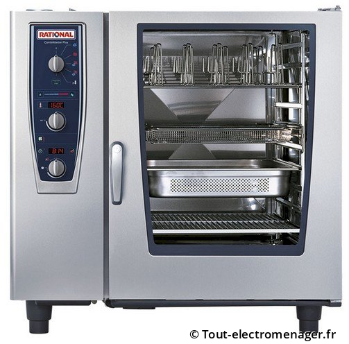

Codes panne spécifiques aux fours SCC CombiMaster
Code panne four Rational Combimaster
OPEn / H2O – Manque d’eau
Arrivée d’eau insuffisante ou robinet fermé.
E1 / E10 / E24 – EEPROM
EEPROM non initialisée, défectueuse ou incompatible avec le logiciel.
Une reprogrammation ou un remplacement est requis.
E3 à E7 – Capteurs défectueux
Ces codes indiquent une sonde cassée (B1, B2, B3, B5 ou PCB).
La sonde concernée doit être remplacée.
E12 / E13 – Moteurs et pompe SC
Défaut moteur de ventilateur ou pompe SC M4.
Un contrôle moteur ou un remplacement est nécessaire.
E15 / E16 – Surchauffe PCB ou générateur vapeur
La température dépasse les seuils de sécurité.
La ventilation et le refroidissement doivent être contrôlés.
