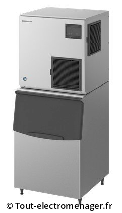

Les machines à glace Hoshizaki sont reconnues pour leur fiabilité en restauration professionnelle. Cependant, comme tout équipement CHR soumis à un usage intensif, elles peuvent rencontrer des pannes liées à l’eau, au froid, à l’électronique ou aux conditions d’installation.
Cette page regroupe les principales pannes des machines à glace Hoshizaki, avec une méthode de diagnostic claire, les causes techniques probables et les solutions adaptées.
Les codes panne suivants concernent les machines à glace professionnelles Hoshizaki série FM (FM-170, FM-300, FM-480, FM-600, FM-750, FM-1000, FM-1200, FM-1800).
