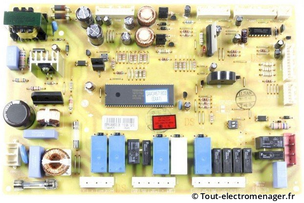

Aspect du module électronique
Module électronique réfrigérateur américain LG

Les codes panne MICOM signalent un défaut détecté par la carte électronique du réfrigérateur. Ils permettent d’orienter rapidement le diagnostic vers une sonde, un moteur, un ventilateur ou la carte de commande.
Affichage
L'apparition d'un code panne se fait dans dans la fenêtre d'affichage de la partie congélateur: "Er", pour indiquer l'erreur, puis le défaut précis dans l'afficheur coté réfrigérateur "dS" par exemple.
