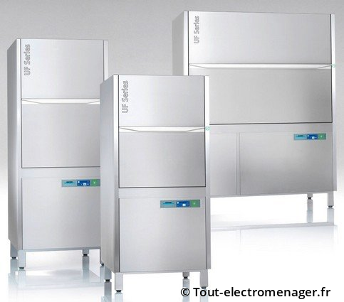

Lave-vaisselle Winterhalter Série UF
Les lave-vaisselle et lave-ustensile de la marque Winterhalter sont dotés d'une électronique capable d'identifier des défauts au niveau des pièces détachées compsantes au fonctionnement de l'apapreil. Ceux-ci sont affichés à l'utilisateur ou au technicien depuis le bandeau de commande.
Code panne lave-vaisselle Winterhalter série UF M - L - XL
Liste de code panne
