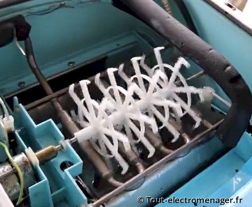

Panne et diagnostique sur machine à glaçons CHR Professionnelle

Machine qui tourne sans récolter
Le cycle semble se lancer, mais la glace ne tombe pas dans le bac ou la récolte est incomplète.

Encrassement de l’évaporateur
Le calcaire agit comme un isolant thermique. Une accumulation sur l’évaporateur empêche une bonne formation de glace.

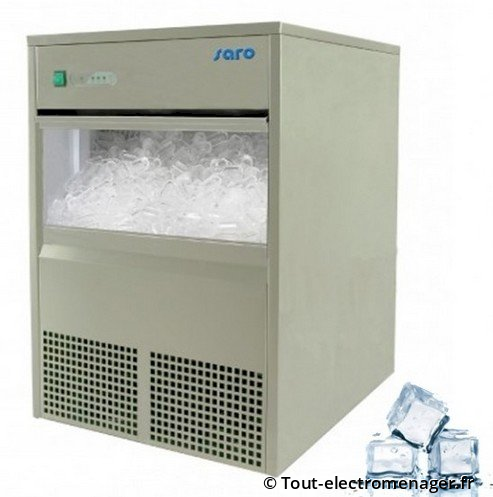

Machine à glaçons à palettes
