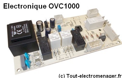

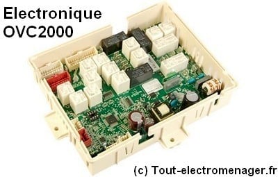

Présentation des modules électroniques
Les fours du groupe Electrolux sont commercialisés à grande échelle au niveau Européen. On peut les retrouver sous les marques Electrolux, Arthur-martin, Faure, AEG pour la France ou REX et Zanker à l'étranger. Voici deux des cartes électroniques embarquées sur les appareils. Les codes pannes sont identiques, l'identification se fait visuellement, l'accès au module électronique se fait par l'arrière du four
tout-electromenager.fr - Module électronique OVC1000 four Arthur-martin Electrolux Faure AEG
Tout-electromenager.fr - Module électronique OVC1000 four Arthur-martin Electrolux Faure AEG
tout-electromenager.fr -Module électronique OVC2000 four Arthur-martin Electrolux Faure AEG
Tout-electromenager.fr -Module électronique OVC2000 four Arthur-martin Electrolux Faure AEG
Ces modules sont livrés programmés par le constructeur et ne nécessitent pas d'intervention complémentaire à leur mise en service.
Remplacement et tarif des modules OVC1000 et OVC2000
L'intervention en remplacement de l'une de ces électroniques reste intéressant. Une carte électronique neuve oscillera 15 à 25% du prix d'un appareil neuf de même gamme. Ce type d'intervention reste simple à réaliser, et est fiable dans le temps car l'usure sur les fours équipés des ces cartes reste très modérée.
