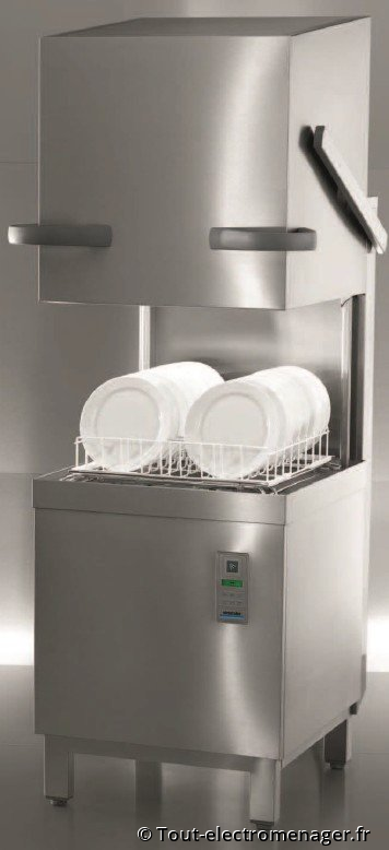

Les lave-vaisselle professionnels à capot commercialisés sous la marque Winterhalter modèle PT500 sont dotés d'une électronique capable d'identifier une anomalie dans le fonctionnement d'un de leurs composants.
Aspect de l'appareil
