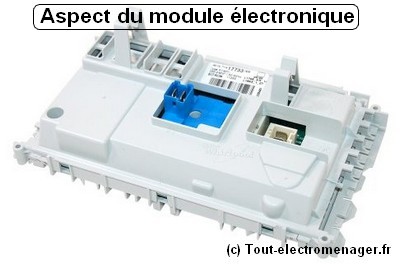

Aspect des modules électroniques sur l'appareil
Différents types de modules électroniques sont retenus par le constructeur selon les fabrications et options sur l'appareil. Ils sont identifiables par le code usine commençant par 85 inscrit sur la plaque service, ou code barre apposée sur chaque lave-linge.
Module électronique référence 480111104626pour lave-linge Whirlpool, Laden, ou Bauknecht.
Module électronique programmable 481010438414pour lave-linge Whirlpool Laden Bauknecht.
Module électronique 480111104634, vierge pour lave-linge Whirlpool, Laden, et Bauknecht.
Module électronique Whirlpool référence 481010438421, pour lave-linge.
La plupart des modules sont livrés vierges, il faut alors s'assurer de leur programmation avant ou après installation sur la machine.
Une fois programmé, ce type de module est propre à l'appareil sur lequel il se monte. D'aspect similaire, certaines cartes sont toutefois dotées de fonctionnalités spécifiques. Il convient donc de choisir dans un premier temps le module correspondant à ses références précises d'appareil, puis d'en assurer la programmation spécifiquement pour son lave-linge.

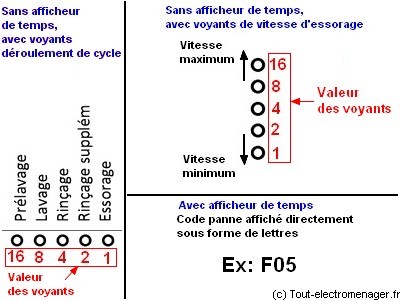

Les codes pannes sont affichés en fonction de l'affichage présent sur l'appareil. Soit par des voyants, soit directement dans un afficheur. Trois types d'affichage ont été identifiés:
- Affichage par voyant déroulement de programme.
- Affichage par voyant des vitesses d'essorage.
- Affichage direct dans la fenêtre de temps.
Chaque voyant correspond à une valeur qu'il conviendra d'additionner afin d'identifier le code panne vu par l'appareil.
Ces codes pannes sont communs au appareils à chargement par dessus et frontaux et correspondent aux châssis et programmations Omega2, A2, Hybride A3, A4, Delta/Gamma, Hybride SC1. (Hybride = programmateur + électronique).
Interprétation et lecture des codes pannes

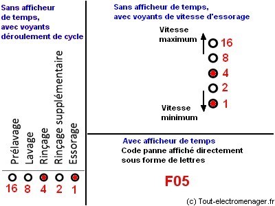

Les codes pannes doivent être interprétés en additionnant la valeur de chaque voyant allumé, et comme désigné dans l'image suivante:
Ici l'addition des voyants allumés donne: 4 + 1 = 5. Soit le code panne F05: Sonde de température défectueuse.
