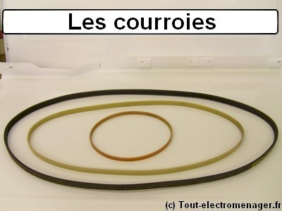

Comment les reconnaître ?
Visuellement (voir photos). De couleur noire, parfois blanche ou transparente, cette pièce est toujours en liaison avec un moteur.

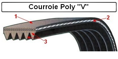

Principe de construction
Légende :
1- Dos en caoutchouc renforcé
2- Armature textile (nylon)
3- Dents (assurent une parfaite adhérence sur la poulie moteur)
