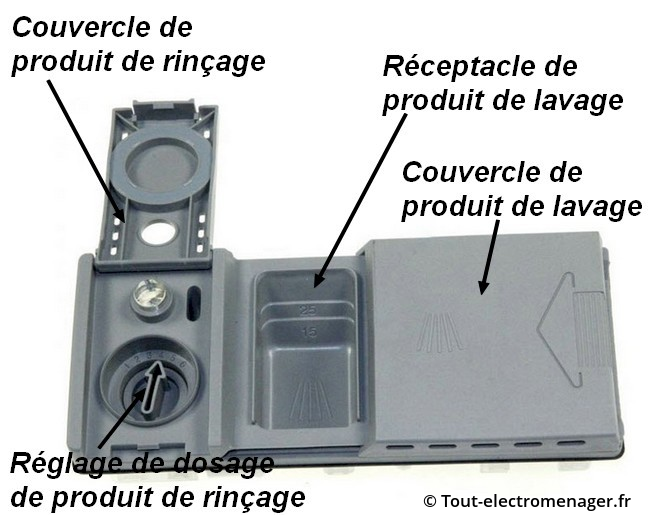

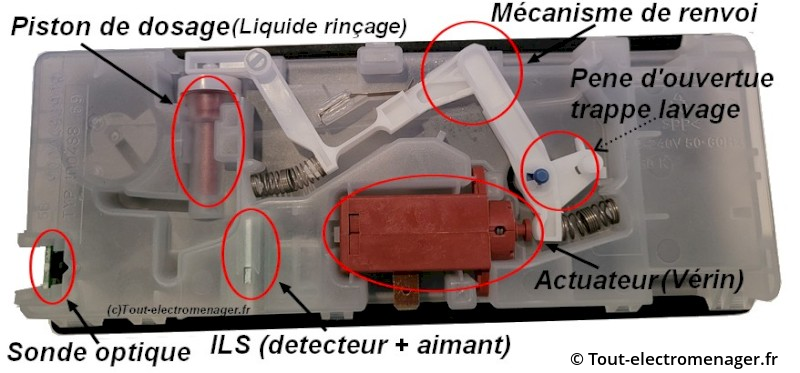

La boîte à produit pour lave-vaisselle est réalisée en un matériaux plastique rigide. Elle est dotée d'un compartiment pour le produit de lavage, qui est fermé par une trappe. Un réservoir étanche est également prévu pour accueillir le liquide de rinçage, également fermé hermétiquement par un couvercle. Elle est dotée d'un mécanisme commandé par un verin de cire (Actuateur), ou un électro-aimant (Même principe qu'une électrovanne) afin d'actionner l'ouverture de la trappe lavage dans un premier temps, puis le réservoir de rinçage dans un second. Le réservoir de rinçage est également doté d'un réglage adaptant la quantité de liquide à distribuer, accessible à l'utilisateur. Un détecteur de niveau de liquide rinçage équipe également la boîte afin d'en informer l'usager, il peut être optique (faisceau lumineux passant dans le liquide) ou doté d'un flotteur incluant un aimant passant devant un ILS (Interrupteur sensible au magnétisme).

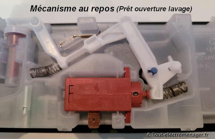

Fonctionnement: Mécanisme au repos
L'utilisateur a fermé la trappe du réceptacle du produit lavage (Liquide, poudre ou pastille). Le mécanisme est donc en attente d'être commandé.

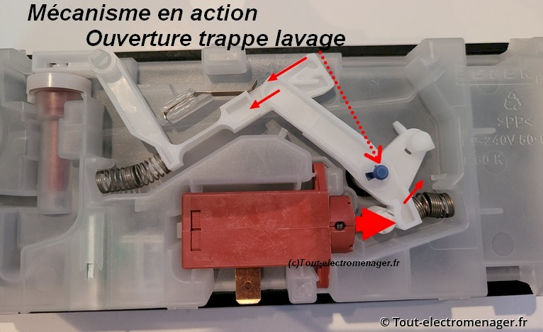

Fonctionnement: Mécanisme activé ouverture trappe lavage
Le vérin est alimenté électriquement et est actionné afin de mettre en mouvement le mécanisme par l'intermédiaire de leviers. La trappe de lessive s'ouvre dans l'enceinte du lave-vaisselle. Ce mouvement ne vient pas appuyer sur le piston de liquide rinçage, seul le couvercle lavage s'ouvre.

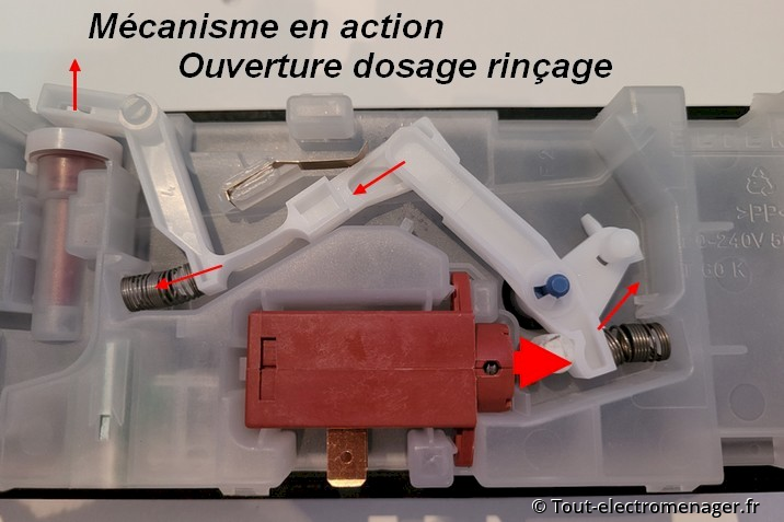

Fonctionnement: Mécanisme activé ouverture dosage liquide rinçage
Ici le vérin est alimenté de la même façon que l'état ouverture trappe de lavage. Cette fois, le mécanisme vient appuyer sur le piston de liquide rinçage qui souvre et laisse passer la dose préréglée par l'usager.

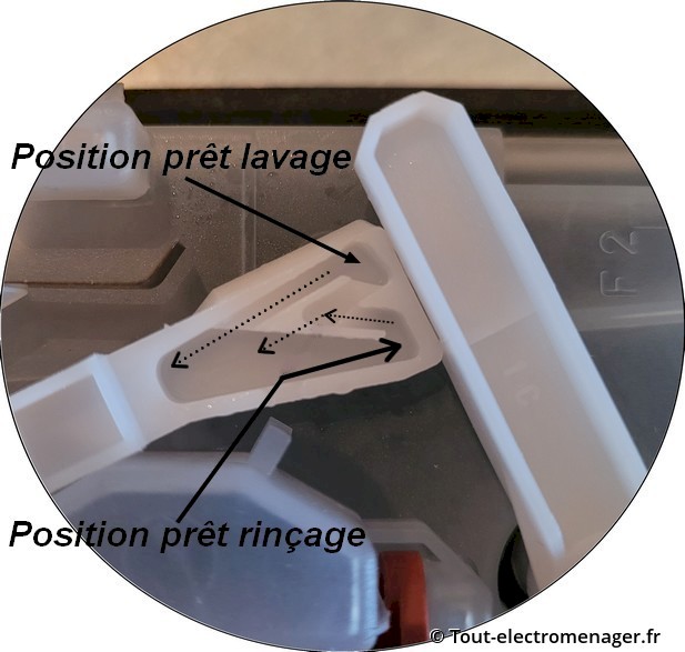

Fonctionnement: Détail du mécanisme
Le mécanisme retenu est celui d'un stylo à bille rétractable. En position prêt ouverture trappe de lavage la course du premier levier n'est pas limité. Celui-ci sera contraint par une butée qui viendra appuyer plus fort et actionner le piston dans la position prêt pour la distribution de liquide de rinçage.

Le principe d'utilisation de ce mécanisme reste à peu de choses près le même sur toutes les boites à produits de lave-vaisselle. Un électro-aimant peut être retenu à l'usage: une brève impulsion ouvrant la trappe lavage, et une impulsion prolongée et maintenue pour la distribution du liquide de rinçage. Il est également possible d'avoir une commande indépendate de chaque compartiment. On peut également trouver des système commandé mécaniquement sur les anciennes génération d'appareils et dotés d'un programmateur électromecanique. Certains constructeurs incluent la boîte à produits lavage dans l'arrivée de bras supérieure, et laissent seul le réservoir de liquide rinçage dans la porte. Les boîtes à produits peuvent également être de diverses formes, carrées, rectangulaires ou ovoïdes.
