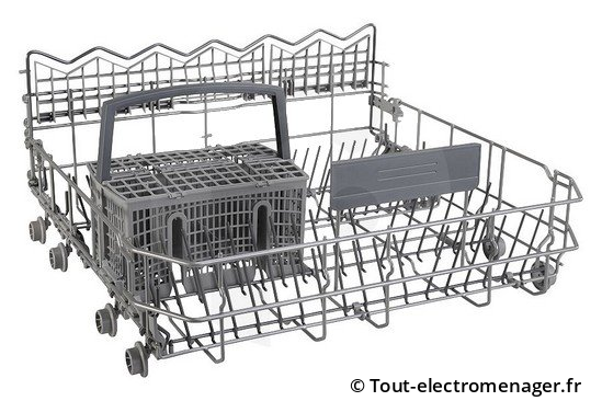

Le panier inférieur
Panier inférieur lave-vaisselle Bosch
Fonction de la pièce
Parmi les pièces détachées électroménager, le panier inférieur du lave-vaisselle est conçu pour accueillir les casseroles, poêles, assiettes et autres grands ustensiles de cuisine. Il supporte généralement les objets plus lourds et plus volumineux. PLus proche du jets d'eau le plus puissant, il acceuille aussi les ustensiles les plus encrassés ou gras (Poêle, casseroles, etc...)
Exemple d'utilisation
  • Placer les assiettes dans les rainures pour un nettoyage optimal.
  • Disposer les casseroles et poêles à plat pour maximiser l'espace.
  • Utiliser les supports pour maintenir les articles en place durant le cycle de lavage.
Présentation générale
Le panier inférieur est souvent plus spacieux et robuste que les autres paniers. Il est doté de rainures et de supports pour maintenir les plats en position verticale. Certains modèles ont des parties repliables pour accueillir des articles plus volumineux. Certains panier sont plus modulables que d'autres, comme le panier pour lave-vaisselle Bosch, qui peut aussi acceuillir des verres à pied dédiés à la dégustation du vin.
Principe de construction
Fabriqué en métal ou en plastique robuste, le panier inférieur est enduit de revêtements protecteurs pour éviter la corrosion. Les roues ou roulettes permettent une manipulation facile à l'intérieur du lave-vaisselle.
Symptôme et diagnostic en cas de panne
  • Symptôme : les assiettes ne sont pas bien nettoyées.
    • Diagnostic : vérifier si les jets d'eau atteignent bien le panier inférieur et s'il n'y a pas de blocage des bras d'aspersion.
  • Symptôme : le panier ne glisse pas correctement.
    • Diagnostic : examiner les roues ou roulettes pour voir si elles sont endommagées ou obstruées par des débris.

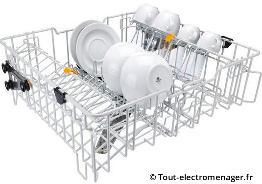

Le panier supérieur
Panier supérieur lave-vaisselle Miele
Le panier supérieur d'un lave-vaisselle est destiné aux verres, tasses, bols et petits ustensiles. Il est souvent réglable pour permettre le lavage d'objets plus hauts dans le panier inférieur.
  • Placer les verres à l'envers pour éviter l'accumulation d'eau.
  • Disposer les tasses entre les picots pour un meilleur soutien.
  • Utiliser les supports pour les articles plus petits comme les bols et les soucoupes.
  • Possible d'ajouter judicieusement une cuillère de service, un couteau de boucher ou une spatule à bois.
Ce panier est équipé de supports et de picots plus fins adaptés aux petits objets. Il peut être ajusté en hauteur dans certains modèles de lave-vaisselle.
Comme le panier inférieur, il est généralement fabriqué en métal ou en plastique avec un revêtement anti-corrosion. Des mécanismes permettent de régler sa hauteur et des picots modulables peuvent être présents pour s'adapter à différents articles.
  • Symptôme : les verres ressortent sales ou tachés.
    • Diagnostic : vérifier le positionnement des verres et si le bras d'aspersion supérieur fonctionne correctement.
  • Symptôme : difficulté à ajuster la hauteur du panier.
    • Diagnostic : inspecter les mécanismes de réglage pour s'assurer qu'ils ne sont pas endommagés ou obstrués.

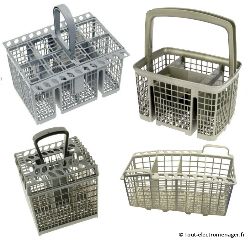

Le panier à couverts
Paniers à couverts pour lave-vaisselle
Le panier à couverts est conçu spécifiquement pour organiser et nettoyer les couteaux, fourchettes, cuillères et autres ustensiles de petite taille. Il existe sous différentes formes et se positionne sur le panier inférieur.
  • Séparer les couteaux, fourchettes et cuillères dans les compartiments dédiés.
  • Placer les manches des couteaux vers le bas pour éviter les blessures lors du déchargement.
  • Utiliser les compartiments fermés pour les petits objets afin qu'ils ne tombent pas pendant le cycle de lavage.
Ce panier est souvent divisé en plusieurs compartiments pour une organisation facile. Il peut être placé dans le panier inférieur ou avoir un emplacement dédié.
Généralement fabriqué en plastique durable, il comporte des compartiments pour séparer les différents types de couverts. Certains modèles sont équipés de couvercles à fentes pour maintenir les ustensiles en place.
  • Symptôme : les couverts ne sont pas bien nettoyés.
    • Diagnostic : vérifier que les couverts sont bien répartis et qu'ils ne bloquent pas les jets d'eau.
  • Symptôme : le panier à couverts se casse ou se fissure facilement.
    • Diagnostic : inspecter le panier pour des signes d'usure ou de dommages et envisager de le remplacer par un modèle plus robuste.

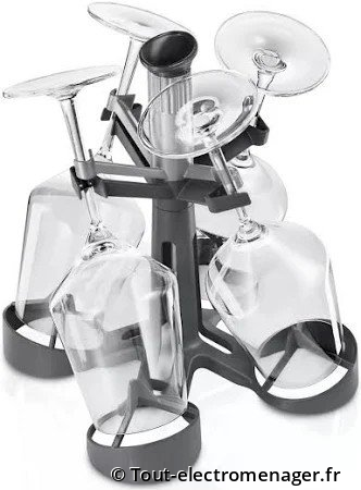

Supports spéciaux
Il existe également des supports spéciaux comme le panier à verres à pied de chez Siemens.
Support panier verre à pieds

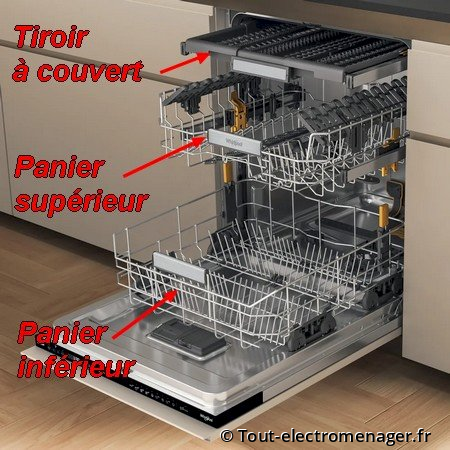

Le tiroir à couverts
Il vient remplacer le panier à couvert et se positionne dans le lave-vaisselle au dessus du panier supérieur. Il est doté de rangement horizontaux prévus pour acceuillir fourchettes, cuillères, couteaux, et aussi d'autres ustensiles commes les écumoires, les pelles à tarte. Il peux aussi acceuillir des éléments à plat, s'il ne sont pas trop épais. La vapeur d'eau stagnante et l'arrosage des jets du panier supérieur assurent un nettoyage optimum là aussi.
Lave-vaisselle avec tiroir à couverts
