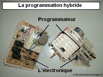

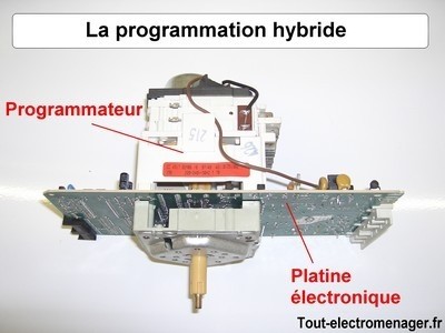

Comment les reconnaître ?
Visuellement (voir photo). Tous les fils de l'appareil y convergent.
Leur principe de fonctionnement.
Le programmateur hybride est composé d'un ensemble carte électronique/programmateur électromécanique. L'association des deux permet d'obtenir une classification énergétique plus économe de l'appareil (notamment pour les lave-linge).
Le fonctionnement de cet organe est donc un complément entre l'électronique, et l'électromécanique. On peut toutefois noter des différences de comportement à l'utilisation.
  • Le programmateur peut tourner seul, ou après la mise en marche de l'appareil, démarrer son cycle sur une position autre que celle choisie, et parfois faire un tour complet avant de lancer le cycle de lavage.
  • Il est possible de ne constater aucun signe extérieur de programmation hybride, un démontage peut être obligatoire.
Premier cas : L'électronique pilote le programmateur.
Les programmes de lavage sont enregistrés dans la mémoire électronique. Quand l'utilisateur tourne le programmateur (choix d'un programme de lavage), une combinaison de fermeture des contacts (voir programmation électromécanique) de celui-ci informent l'électronique de son positionnement.
L'électronique compare alors l'information reçue avec sa mémoire et lance le cycle de lavage. Toutes les fonctions remplissage, vidange, verrouillage de porte, etc... seront commandées par le programmateur. L'électronique gère le temps et commande la rotation du programmateur. Le chauffage et les rotations moteur peuvent être gérées par l'électronique.
Deuxième cas : Le programmateur est assisté par l'électronique
Le programmateur ne peut gérer la variation de vitesse d'essorage du moteur. C'est l'électronique qui en est seule capable. Les informations seront données à la platine électronique par l'intermédiaire des contacts du programmateur. On peut également assister le programmateur au chauffage par exemple.
