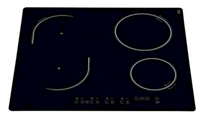

tout-electromenager.fr - Forme normale
Tout-electromenager.fr - Forme classique

Ils sont utilisés dans les appareils de cuisson comme les tables à induction, radiantes, ou halogènes, ou sur les cuisinières également. On peut les trouver sous plusieurs couleurs, à dominante blanche, grise, mais la majeure partie des appareils sont noirs. Les verres sont opaques à l'oeil nu.

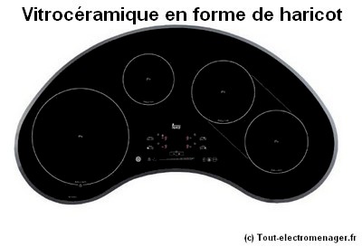

Leur surface peut être travaillée à la fabrication, permettant une planéité parfaite, idéale pour la repose des ustensiles de cuisine. De forme rectangulaire la plupart du temps, ils peuvent être présentés sous différentes dimensions et aspects commerciaux: Circulaire, en forme de haricot, ou oval. Un habillage périphérique en acier inoxydable ou en aluminium peut venir en complément selon les marques. La sérigraphie indicative permet l'usage des commandes et la position des ustensiles.

tout-electromenager.fr - Forme haricot
Tout-electromenager.fr - Forme haricot
