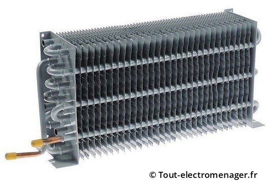

Évaporateur à serpentin : Le type le plus courant dans les appareils commerciaux tels que les armoires réfrigérées et les climatiseurs domestiques. Les serpentins de l'évaporateur sont disposés de manière à maximiser la surface de contact avec l'air qui est forcée par ventilation.
Evaporateur ventilé d'amoire réfrigérée

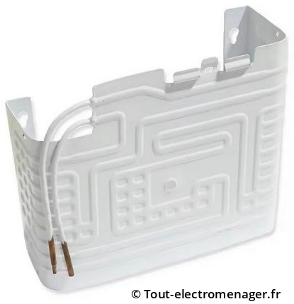

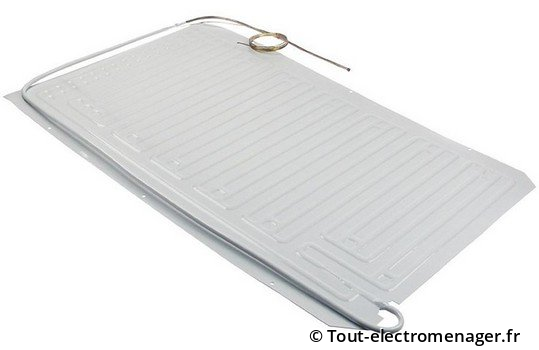

Évaporateur à plaques : Utilisé principalement dans les appareils domestiques. L' évaporateur est constitué de plaques en aliminium post formées, collée entre elles lesquelles circule le réfrigérant. Cette plaque peut ensuite être cintrée de manière adéquate. Cela offre alors une grande surface d'échange thermique.
Evaporateur "Mur de froid" pour réfrigérateur domestique
Evaporateur compartiment freezer de réfrigérateur top
