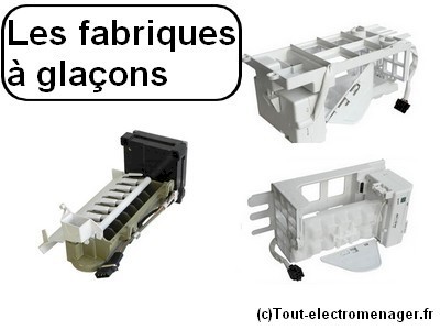

La fabrique (ou centrale) à glaçons se reconnaît facilement grâce à son compartiment prévu pour la formation de la glace. Elle est située dans la partie congélateur de l'appareil, de manière fixe. Il existe deux technologies principales de fabrication, et plus précisément du démoulage: Démoulage mécanique (torsion du réceptacle plastique), et thermique (chauffe du réceptacle (aluminium le plus souvent).
Constitution
La fabrique à glaçons est un appareil électrique. Elle est constituée d'un réceptacle à eau (bac plastique le plus souvent), pour le moulage des glaçons, d'un moteur et mécanisme d'entrainement, pour l'éjection des cubes formés, d'une sonde de température, afin de s'assurer que la prise en glace est optimum, et d'une résistance, afin d'aider au démoulage (sur les centrales thermiques uniquement). On peut aussi y trouver une vis ou molette de réglage (pour la taille des cubes), et un bouton test ou reset, afin de forcer un cycle de fonctionnement. L'appareil est également doté d'un levier de présence, mobile, associé au mécanisme de démoulage afin de contrôler le niveau de la réserve à glaçons dans laquelle ils sont contenus en attente de distribution.
tout-electromenager.fr - fabriques à glaçons détaillées
Exemples de fabriques
Voici quelques exemples de fabriques à glaçons, selon leurs marques respectives, ont toutes des similitudes, mais, de par leur conception, ne sont pas interchangeables entre elles.

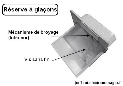

Distribution des glaçons
Les glaçons sont distribués en façade sur demande de l'utilisateur. Une vis sans fin, entrainée par un moteur (Au fond de l'enceinte congélateur), est mise en rotation, les glaçons sont dirigés vers l'avant, au niveau de la façade, et tombent dans le récipient appliqué par l'usager.
Distribution de la glace pilée
Le principe est le même que précédemment. Est actionné en plus un mécanisme permettant d'entrainer des lames de broyage (Dans le fronton de la réserve à glaçons). C'est généralement un petit système électromagnétique, toujours au fond de l'enceinte, qui embraye ce processus supplémentaire par l'intermédiaire d'une tige métallique, traversant le tiroir de réserve jusqu'au fronton.
