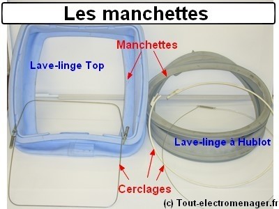

Principe de construction et usage
Les joints de hublot, ou encore appelées soufflets ou manchettes, sont réalisés en caoutchouc très souple. Elles peuvent être plus ou moins visibles selon les fabrications (cachées par un encadrement). Elles sont généralement fixées grâce à deux cerclages (un sur le châssis et un sur la cuve). Le cerclage peut être un simple fil de fer doté de vis, ou d'un ressort de tension.
Certains fabricants prévoient deux manchettes montables sur leurs appareil. Une pour le travail domestique, et une pour le travail professionnel (plus résistant aux produits lessiviels).

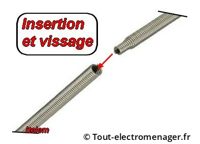

Les cerclages, souvent réalisés en acier ont tendance à s'oxyder puis se rompre avec le temps. Il n'est pas rare que ceux-ci ne soit plus disponibles. Il reste tout a fait possible de remplacer cette pièce par une cerclage universel en fonction de la longueur nécessaire à la base.
Cerclage universel pour joint de hublot longueur 800 mm
Cerclage universel pour joint de hublot longueur 750 mm
Cerclage universel pour joint de hublot longueur 650 mm

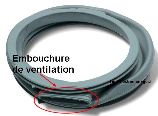

Joint de hublot pour lavante-sechante
Afin d'assurer la circulation d'air chaud dans la cuve, et à travers le condenseur présent dans le circuit de ventilation des lave-linge intégrant la fonction séchage, le joint de hublot est doté d'une ouverture spéciale, une embouchure ou vient se loger la canalisation menant à la ventilation forcée (ventilateur asocié à une résistance) dans la machine.
