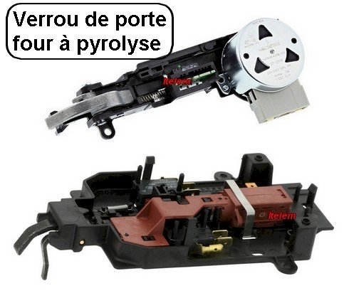

Le verrou de porte est un dispositif de sécurité présent dans les fours dotés d'une fonction de nettoyage par pyrolyse. Il empêche l'ouverture innopinée de la porte lorsque la température à l'intérieur du four atteint 280°c environ et jusqu'à 480°c, protégeant ainsi l'utilisateur contre les risques de brûlures graves.
Principe de construction et fonctionnement

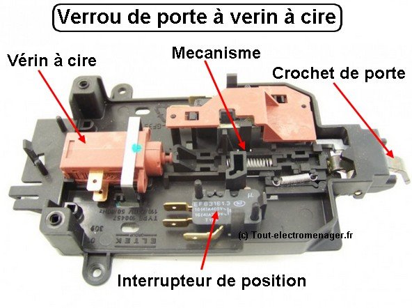

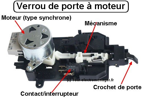

Le verrou de porte est généralement composé d'un mécanisme électromécanique comprenant un moteur de type synchrone ou un vérin de cire, un contact identifiant la position de la porte, un contact pour la position verrouillé, et un crochet pour le verrouillage. Lorsque le cycle de pyrolyse est activé, le moteur (ou vérin) actionne le mécanisme de verrouillage vers 280°c, bloquant ainsi la porte. Des interrupteurs ou contacts surveillent l'état du verrouillage, et l'état de la porte (Ouverte ou fermée).
Certains appareils sont dotés d'un mécanisme d'entrainement déporté, où le verrouillage se fait alors par une tige métallique. Les contacts de porte peuvent aussi se trouver hors de la platine de verrouillage, sur un flanc de l'appareil par exemple.
La modèle à vérin est constitué d'une petite resistance de chauffe qui dilate la cire et actionne un piston pour réaliser l'action mécanique de fermeture. On peut retrouver ce type de fonctionnement dans certaines boîtes à produits pour les laves-vaisselle.
