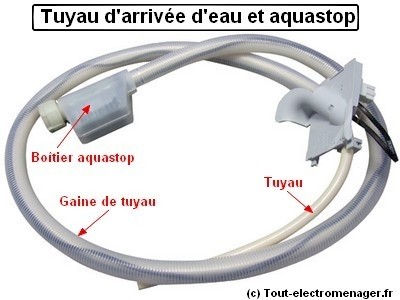

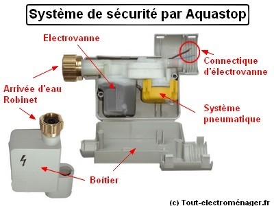

L'aquastop est en fait un rajout sur le classique tuyau d'alimentation d'eau, d'une gaine, afin d'y canaliser une fuite si celui-ci venait à être percé, et d'un boîtier contenant le système de coupure d'arrivée d'eau. La gaine peut être fermée hermétiquement, (la sécurité ne concerne alors qu'un éventuel percement du tuyau), ou ouverte, vers le socle de l'appareil, et donc vers un système de détection (généralement un flotteur en polystyrène).
Le boîtier est généralement visible car vissé directement sur le robinet. Dans ce cas, il est possible de rencontrer plusieurs systèmes de coupure de l'alimentation en eau :
- Une ou plusieurs électrovannes, auxquelles l'appareil interdira électriquement l'ouverture.
- Un système pneumatique, actionné par un équilibre de pression dans le tuyau d'arrivée d'eau.
- Une simple éponge, qui en se gorgeant d'eau, gonflera et actionnera un contact pneumatique.
- Une association de deux de ces technologies.

- Aquastop référence 00263789pour lave-vaisselle Bosch Siemens.
- Tuyau et aquastop Bosch Siemens 00299756pour lave-vaisselle.
- Tuyau et aquastop référence 481253029403pour lave-vaisselle Whirlpool.
- Tuyau et aquastop 5268992pour lave-vaisselle Miele.
- Tuyau et aquastop référence 1115765024pour lave-vaisselle Arthur-martin, Faure, AEG, ou Electrolux.

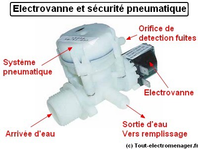

Le système peut également se trouver au niveau de l'électrovanne, à l'extrémité du tuyau, accouplée à une sécurité pneumatique (démontable et réarmable), elle même raccordée à une chambre de compression ou une petite durite menant à un réservoir de récupération. Ce principe permet de détecter un éventuel débordement, ou défaut de remplissage, en plus d'une fuite. Dans ce cas, le flexible d'arrivée d'eau peut être nu, sans gaine.
Voici quelques exemples de système de sécurité par sécurité pneumatique:
- Electrovanne à sécurité pneumatique référence 31X5926 pour lave-vaisselle Brandt Vedette Sauter.
- Electrovanne à sécurité pneumatique référence 31x5040 pour lave-vaisselle Brandt Vedette Sauter Thomson
- Electrovanne à sécurité pneumatique référence 93X2750 pour lave-vaisselle Brandt Vedette Sauter.
Symptôme et diagnostic en cas de panne
Un seul symptôme quand cette pièce est défectueuse ou détecte un problème de fuite : pas de remplissage.
Vérifier l'état du tuyau d'arrivée d'eau, la présence d'une fuite sur le socle de récupération de l'appareil, ou dans la chambre de compression/réservoir. Vérifier la ou les électrovannes, le système pneumatique, le système de détection de fuite (flotteur polystyrène), carte électronique en dernier cas.
