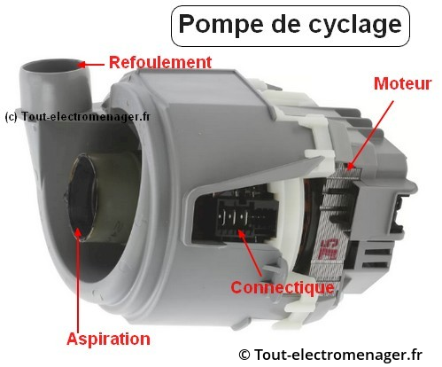

Principe de construction et fonctionnement
La pompe de cyclage est un ensemble moteur et pompe d'aspiration. Le moteur en tournant entraine une hélice (La turbine), qui par la forme de ses pales aspire l'eau d'un coté et la refoule de l'autre. L'ensemble peut être doté d'une résistance embarquée dans la volute. Le moteur peut être piloté par une platine électronique spécifique ou par une alimentation directe selon la solution retenue par le constructeur. Dans le cas d'une électronique, on peut croiser également un contrôle de la force de la pompe pouvant renseigner sur la présence d'eau ou non dans la volute. Dans le cas d'une alimentation directe, on peut trouver un condensateur permettant son démarrage. Ce type de pompe est couplé à un moteur asynchrone ou synchrone.
Pompe de cyclage lave-vaisselle: Généralités

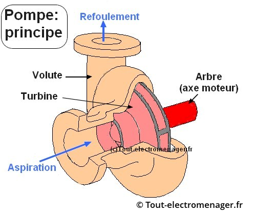

Voici la vue en coupe du principe d'aspiration et de refoulement dans la volute de pompe.
Pompe de cyclage: Volute et turbine

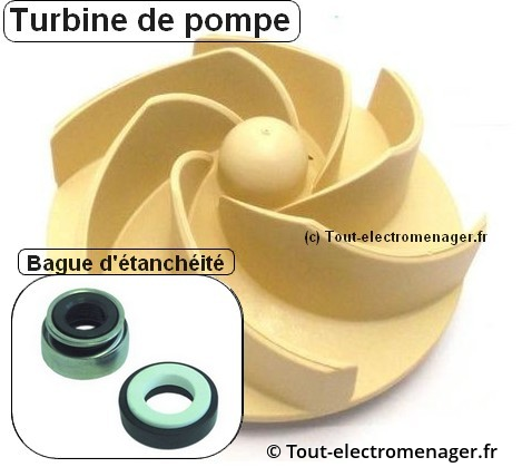

L'étanchéité entre l'axe de turbine et l'arbre moteur est assuré par une organe appelé bague d'étanchéité.
Turbine et bague d'étancheité

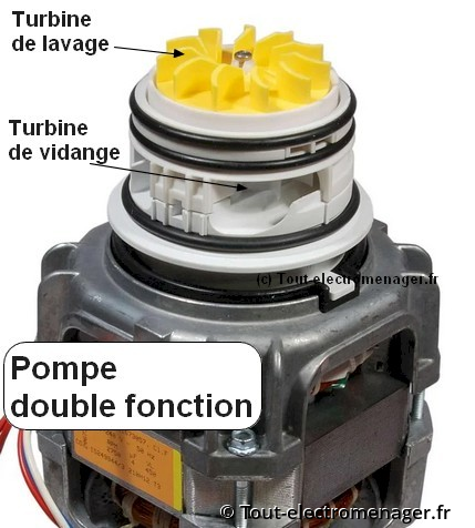

Particularité
Il existe également des pompe de cyclage double fonction. Dans un sens de rotation elle assure la focntion lavage. Dans l'autre la fonction vidange de la machine.
Pompe de cyclage et vidange
Pompe de cyclage et vidange sur lave-vaisselle
