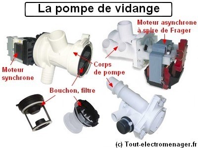

Composants et fonctions
La pompe de vidange est composée de plusieurs parties.
Le moteur : Assure la rotation pour entraîner l'hélice et donc une dépression aquatique dans le corps de pompe afin d'évacuer les eaux usées. La nature du moteur est généralement synchrone qui tend à remplacer les moteurs asynchrones à spire de Frager .
Le corps de pompe : Assure le confinement de l'eau afin de la préparer à l'évacuation.
Le bouchon : Sert à assurer la bonne dépression dans l'eau au niveau de l'hélice. Empêche les éléments étranger d'entrer en contact avec l'hélice (Filtre).
On peut trouver des variantes, notamment sur les pompes embarquées. Pas de bouchon, mais juste un filtre. La bonne dépression est alors assurée par la conception de la cuve sur laquelle est montée cet organe.

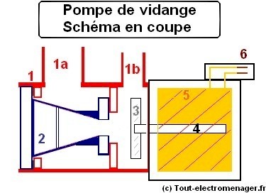

Vue en coupe de la pompe
Légende:
1 : Corps de pompe.
1a : Arrivée eau (Durite cuve/pompe).
1b : Sortie eau (Tuyau de vidange cannelé).
2 : Bouchon de corps et filtre.
3 : Hélice de vidange.
4 : Rotor (Partie rotative du moteur).
5 : Stator (Bobinage électrique).
6 : Connectique moteur.
Principe de fonctionnement : L'eau contenue dans la cuve est également présente dans le corps de pompe par l'intermédiaire du corps de pompe (1), et de l'arrivée cuve/pompe (1a). Lorsque l'hélice (3), est entraînée par le moteur (4 et 5), il se crée un surpression qui temps à pousser l'eau vers la sortie (1b). L'eau est alors évacuée, et par dépression, aspirée dans le corps de pompe (1a).

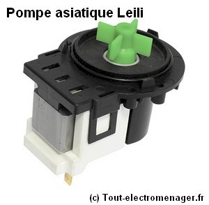

Les pompes utilisées dans les appareils électroménager sont pour la plupart fabriquées en Europe (Copreci, Askoll, Hanning), ou sont aussi d'origine asiatique (Hanyu, Leili). Les produits finis, dès leur conception, embarquent un type de pompe selon le choix du constructeur. Les pièces en SAV peuvent aussi être différentes de la pièce d'origine et bon nombre d'équivalences sont présentes entre les marques. Voici les pompes les plus communes:
- Pompe de vidange pour lave-linge top Malice, châssis des marques Brandt et Vedette.
- Pompe de vidange pour lave-vaisselle Bosch et Siemens, de fabrication Copreci.
- Pompe de vidange pour lave-vaisselle Bosch et Siemens.
- Pompe de vidange pour lave-vaisselle Miele de fabrication Hanning.
- Pompe de vidange Askoll pour lave-linge, et lave-vaisselle, modèle très utilisé, et remplace nombre de pompe sur les appareils électroménager ou professionnels. A cosses séparées.
- Pompe de vidange Askoll pour lave-linge et lave-vaisselle. Même modèle que le précédent mais dotée d'un connecteur (cosses rapprochées).
On peut remarquer l'aspect similaire des ces pompes, notamment au niveau de leur montage avec le corps de chacune d'elles, chaque fabricant étant capable, ou presque, de fournir une pièce équivalente à son concurrent. Les modèles asiatiques ressemblent plus, quand à eux, aux fabrications Askoll et Copreci.
