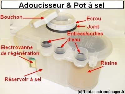

Fonction de la pièce
Adoucir l'eau de lavage au remplissage. Assurer la régénération du bloc résine. Séparer l'eau du réseau du bain lessiviel. Stockage du sel régénérant.

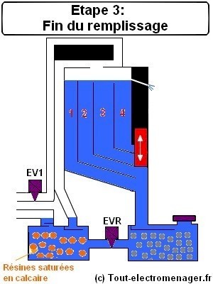

Etape 3: Après plusieurs remplissages
Voici l'état du système après plusieurs remplissages. L'appareil réalise 4 remplissages par cycle de lavage en moyenne. Les résines sont donc saturées de particules de calcaire, le degré de saturation dépend également de la dureté de l'eau (taux de calcaire contenu dans l'eau) de chaque région. Les bacs 1 à 4 sont pleins et prêts pour la régénération.

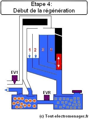

Etape 4: Début de la régénération
L'électrovanne EVR s'ouvre, laissant ainsi passer la saumure (eau et sel), par simple gravité dans les résines. Les particules de sel vont chasser le calcaire aggloméré sur les résines (en fait le sel remplace le calcaire), c'est la régénération. L'eau ainsi chargée de calcaire entre directement dans la cuve, et est ensuite directement vidangée. Le degré de régénération va dépendre de la quantité d'eau libérée par les bacs 1 à 4. Dans notre cas, seul les deux premiers bacs sont vidés.
Le curseur rouge permet de régler l'ouverture des bacs. Celui-ci est positionné à l'installation de l'appareil, en fonction de la dureté de l'eau chez l'utilisateur (cf notice d'utilisation).

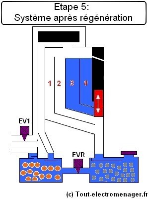

Etape 5: Après la régénération
Les résines sont régénérées, EVR s'est refermée, les bacs 3 et 4 ne sont pas vidés et ce, conformément au réglage de l'utilisateur. Le système est prêt pour un nouveau remplissage.
Comment vérifier ce système ?
- Visuellement, le niveau d'eau des bacs doit diminuer pendant la phase de régénération.
Symptômes en cas de panne
- Traces blanches sur la vaisselle, partant au frottement ou sous l'action d'un acide (vinaigre) : vérifier le niveau de sel, l'électrovanne et son pointeau
- Traces blanches sur la vaisselle : goûter, si sel, vérifier joint de bouchon voire électrovanne de régénération.
