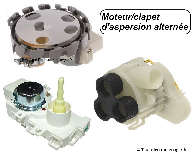

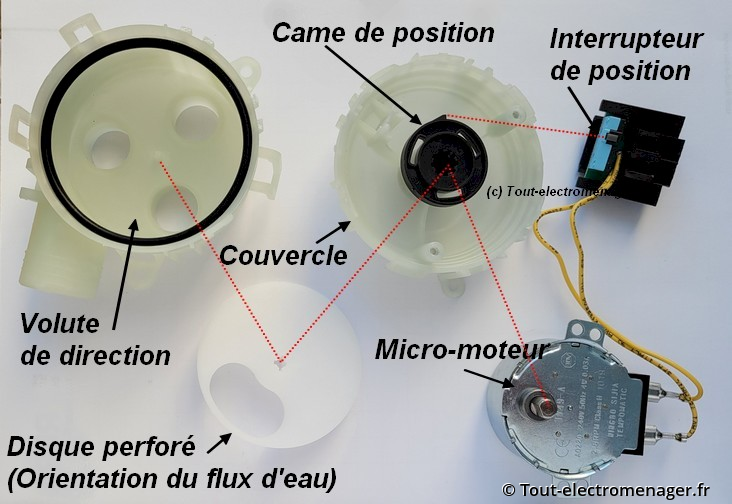

Le moteur d'aspersion alternée est un organe accueillant l'eau de lavage afin de l'orienter vers les bras inférieur et supérieur alternativement. Celui-ci est doté d'une volute, fermée par un couvercle. Une disque perforé, et rotatif sur son axe laisse passer ou bloque le flux d'eau vers les sorties de la volute. Ce disque est entrainé par un moteur de type synchrone. Une came avec un ou plusieurs crans montée sur l'axe rotatif permet d'actionner un micro-interrupteur. Cette action permet au module électronique de connaître la position du disque perforé et donc de déduire quel moulinet est alimenté. C'est la pompe de cyclage qui propulse l'eau vers le clapet d'aspersion, elle est donc reliée au clapet par une durite.

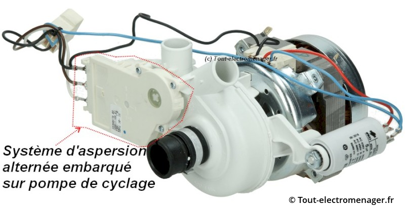

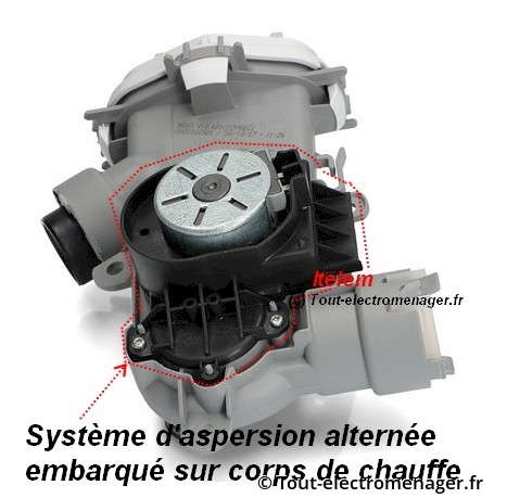

Les clapets d'aspersion alternéé peuvent être montés directement sur un autre organe comme une pompe de cyclage ou un groupe chauffant. En ce cas, le constructeur ne détaillant pas la pièce seule, il convient de remplacer l'ensemble.

Moteur d'aspersion alternée pour lave-vaisselle Whirlpool 481228128461
Moteur d'aspersion alternée pour lave-vaisselle Smeg référence 690072832
Clapet d'aspersion alternée pour lave-vaisselle Whirlpool référence 481010745146
Moteur et clapet d'aspersion alternée lave-vaisselle Béko 1760400100
