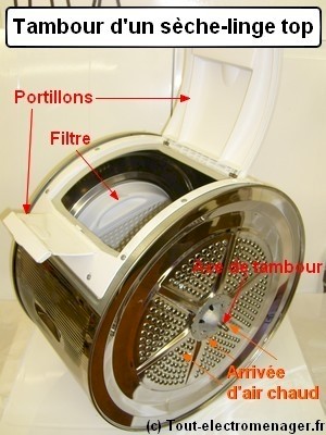

tout-electromenager.fr - Tambour sèche-linge top
Tout-electromenager.fr - Tambour sèche-linge top

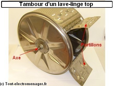

Le tambour du lave-linge est un organe constitué d'un cylindre en acier inoxydable perforé de petites alvéoles laissant libre passage à l'eau de lavage. De chaque coté du cylindre, (sauf pour le tambour des lave-linge frontaux), on trouve deux disques qui lui sont soudés: les viroles.
On trouve également à l'intérieur des aubes (ou oméga). Elles permettent d'augmenter l'énergie mécanique (brassage du linge). Elles sont parfois perforées pour permettre un arrosage du linge pendant la rotation. Certaines aubes sont lestés, pour équilibrer le tambour (poids du portillon par exemple).

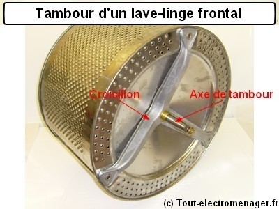

Le ou les axe(s) du tambour repose(ent) sur des roulements appelés paliers. (voir chapitre à ce sujet). Les lave-linge à hublot (frontaux) sont dotés d'un croissillon (liaison entre le tambour et l'axe de rotation).
tout-electromenager.fr - tambour lave-linge frontal
Tout-electromenager.fr - Tambour lave-linge frontal
Les tambours de sèche-linge sont fabriqués de la même manière, mis à part que les alvéoles sont percées sur les disques du cylindre. En effet, le flux d'air traverse alors le linge de part en part.
tout-electromenager.fr - Tambour lave-linge top
Tout-electromenager.fr - Tambour lave-linge top
