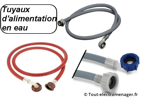

Tuyaux d'alimentation lave-linge et lave-vaisselle
Caractéristiques principales
Longueur standard : entre 1,5 et 2,5 mètres (Livrée avec l'appareil)
Diamètre : généralement 3/4 de pouce (19 mm)
Matériaux : caoutchouc renforcé ou acier inoxydable tressé
Température d'usage: jusqu'à 60°c pour les tuyaux en eau chaude (Couleur rouge)
Pression maximale : environ 10 bars
Joint plat caoutchouc 20/27 mm pour l'étanchéité à la jonction.
Embouts: droits ou coudés à 90°, male et/ou femelle.

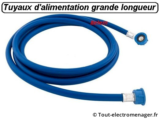

Tuyau d'alimentation en eau
Le tuyau d'alimentation en grande longueur permet d'allonger la distance entre l'appareil et l'endroit de prise en eau (Robinet) en un seul tenant, sans raccord, limitant ainsi le risque de fuites.
Tuyau d'alimentation droit coudé grande longueur

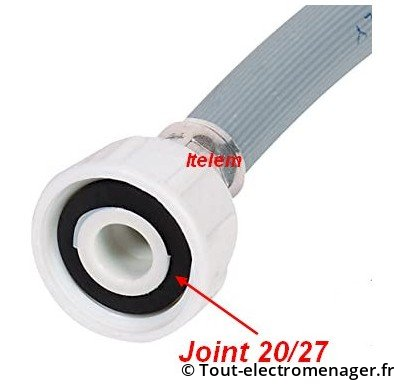

Le joint plat
Le joint plat assure l'étanchéité entre les raccords standardisés (3/4 ou 20/27 mm).
Joint d'étanchéité tuayu d'arrivée d'eau

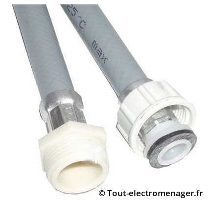

La rallonge d'alimentation en eau
La rallonge permet d'ajouter une longueur au tuyau existant et trop court à l'origine. Il est doté d'embouts droits pour simplifier le vissage des raccords entre eux.
Rallonge embout droit/droit

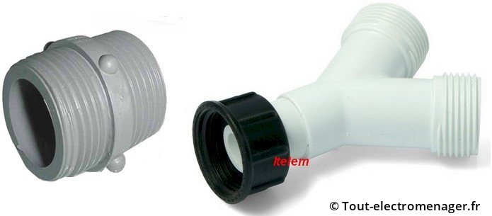

Les raccords ou jonctions d'alimentation en eau
Les raccords permettent de joindre deux tuyaux à embout femelle par un mamelon mâle/mâle, ou encore d'ajouter une sortie d'arrivée d'eau avec un raccord en Y. Un joint 20/27 mm plat reste nécessaire pour la liaison en étanchéité.
Raccord mamelon et Y d'alimentation

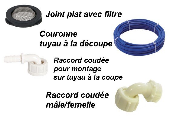

Autres accessoires
Accesoires tuyau de lavage
