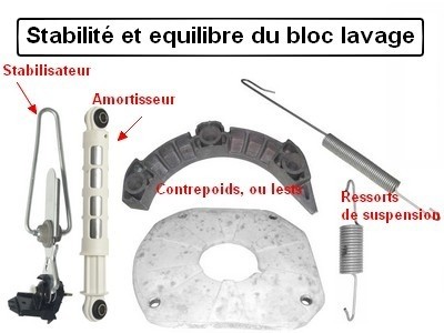

Principe de construction et usage
Présents dans tous les lave-linge, la stabilité et l'équilibre sont des facteurs essentiels pendant la phase de lavage et surtout d'essorage. Voici les divers moyens de palier à ces contraintes :
- Les stabilisateurs : ce sont des pièces fixées sous la cuve et qui restreignent ses mouvements latéraux (remplacés dorénavant par des amortisseurs).
- Les amortisseurs : leur rôle est d'absorber les secousses latérales et verticales de la cuve. Ils sont fixés sous la cuve au châssis de l'appareil. On peut les comparer à des mini-vérins. On peut lire sur ces pièces, leur capacité à absorber les chocs (Ex: 100 N (Newton)).
- Les ressorts : ils permettent la suspension du bloc lavage (cuve et tambour), dans le châssis. Ils rendent donc indépendant la cuve du châssis.
- Les lests ou contrepoids : leur rôle est de contrebalancer le déséquilibre de la cuve afin d'obtenir un centre de gravité stable. Ils évitent également au bloc lavage un emballement liè à un poids trop faible. Ils sont réalisés généralement en béton apparents sur le bloc lavage, mais on peut les trouver moulés dans les parois de la cuve. La fonte est parfois choisie comme matière de lest.
- Bruit mécanique, claquement : vérifier les fixations des contrepoids, l'état des amortisseurs, voire, les ressorts.
- L'appareil se déplace systématique pendant l'essorage : la cuve n'est pas assez désolidarisée du châssis, ressorts détendus, appareil non débridé, joint de hublot trop rigide.

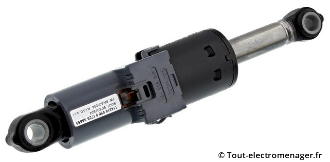

Particularité
Certains constructeurs retiennent une solution amortisseur + capteur de poids associé. Généralement employé sur les apapreil plus haut de gamme.
