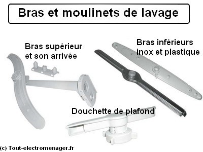

Principe de construction et usage
Les bras de lavage, encore appelés moulinets, sont essentiellement réalisés en matériaux plastiques (plus rarement en métal inoxydable). Composés de petits orifices orientant leur sens de rotation, ils sont mobiles sur leur axe, et sont donc constamment en mouvement pendant la phase de lavage par simple force de propulsion de l'eau. Ils sont démontables, et donc nettoyable s'ils sont bouchés.
On en compte deux. Un pour le lavage inférieur, assurant le lavage du panier du bas, et un supérieur (parfois appelé intermédiaire) fixé sous le panier du haut. Il peuvent être accompagnés d'un mini bras présent sur le plafond de la cuve : la douchette. Celle-ci permet le rinçage du plafond de la cuve.
- Mauvais résultat de lavage : moulinets bouchés.
- Pastille reste dans la boîte à produit : l'orifice visant la boîte est bouché.
- Fuite : il peut arriver qu'un bras se déforme (ou se fende) et qu'un des jets se glisse sous la porte générant une fuite.

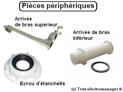

Pièces périphériques
Les moulinets de lavage sont accompagnés de pièces périphériques, axes, joints, arrivée ou canalisations divers.
En voici quelques unes :
Autres exemples :
- Canalisation intérieure et bras référence 00668941pour lave-vaisselle Bosch et Siemens.

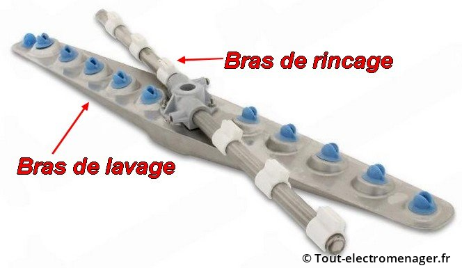

Bras de lavage et de rinçage en matériel professionnel
Dans les lave-vaisselle professionnels de l'HORECA on peut trouver un bras de lavage et un bras de rincage. Ces deux moulinets sont disctincts et alimentés par leur propre réseau d'eau, l'un venant de la pompe de cyclage, l'autre du surchauffeur. L' eau du bain de lavage, dans la cuve, est utilisée après filtration pour arroser et nettoyer la vaisselle, tandis que l'eau issue du surchauffeur est claire qui, après prise du produit de rincage est injectée directement dans le bras de rinçage.
