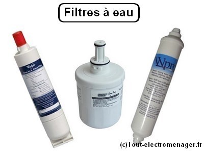

Trouver son filtre
Selon la conception du réfrigérateur, le filtre peut avoir une forme et un lieu de mise en place différent, voici quelques exemples en catalogue :
  • Filtre à eau USC100 pour réfrigérateur américain Samsung et Maytag. Se raccorde directement sur le tuyau d'arrivée d'eau.
  • Filtre à eau SBS002 pour réfrigérateur américain Whirlpool. S'installe sous l'appareil au niveau de la plinthe.
  • Filtre à eau DA29-00003B pour réfrigérateur américain Samsung. S'insère dans le logement spécifique du compartiment réfrigérateur.
