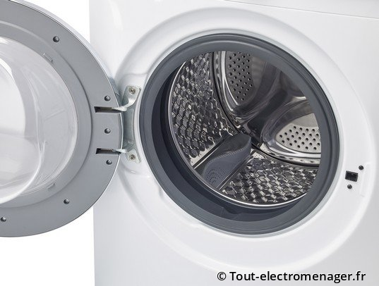

Hublot ouvert sur lave-linge
Fonction
Portes/Hublots pour lave-linge à chargement frontal
  • Fonction principale : Permettre l'accès au tambour pour charger et décharger le linge.
  • Étanchéité : Assurer une étanchéité parfaite pour éviter les fuites d'eau pendant le cycle de lavage.
  • Sécurité : Inclure des dispositifs de verrouillage pour empêcher l'ouverture pendant le fonctionnement. Eviter tout risque de brulure au contact de l'eau.

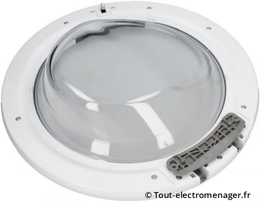

Hublot complet et sa charnière

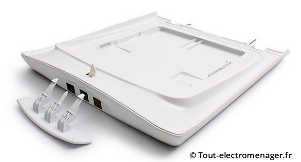

Couvercles pour lave-linge à chargement par le dessus
  • Fonction principale : Offrir un accès direct au tambour par le dessus, facilitant le chargement et le déchargement du linge.
  • Étanchéité : Garantir l'absence de fuites lorsque le lave-linge est en marche (Prise de produits lessiviels ou essorages).
  • Sécurité : Prévoir des mécanismes de verrouillage pour éviter toute ouverture pendant le cycle.
Couvercle et poignée pour lave-linge top
  • Assemblage : Le cadre en plastique ou en métal est assemblé avec la fenêtre en verre trempé. L'ensemble est généralement tenu par clipsage ou par visserie. La charnière est tenue par enclipsage ou par visserie.
  • Mécanisme de verrouillage : Intégration d'une poignée activant un pêne qui s'enclenche dans le mecanisme de verrouillage pour empêcher l'ouverture pendant le cycle.
  • Étanchéité : Surface plane intérieur pour une parfaite étanchéité avec le joint de hublot.

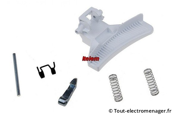

  • Fuite d'eau en facade : Indique souvent un joint défectueux ou usé. Le cadre intérieur de hublot peut être déformé ou cassé.
  • Problèmes de verrouillage : Le hublot ne se verrouille pas, empêchant le démarrage de la machine. Mauvais contact avec le verrou de porte. Poignée cassée.
  • Hublot bloqué : Le mécanisme de verrouillage reste engagé après la fin du cycle. Mécanisme de poignée cassé.
  • Grincement, casse aux charnières: Phénomène courant et d'usure. Simple à diagnostiquer visuellement et à échanger.
Kit poignée de porte lave-linge frontal

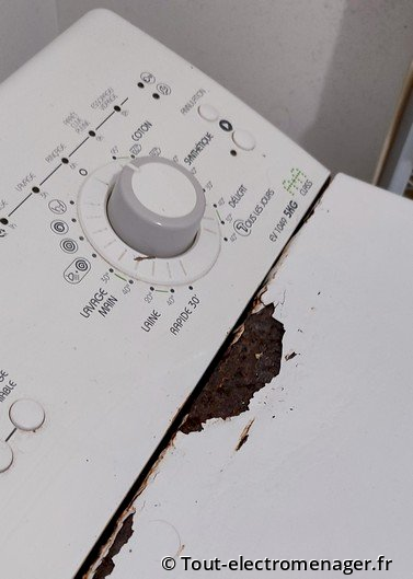

  • Rouille ou oxydation: Phénomène souvent lié à la condensation du le couvercle. Eau qui entre en contact avec les parties métalliques du ouvercle à l'ouverture. Bien essuyer l'intérieur à l'ouverture.
Couvercle rouillé sur lave-linge top
