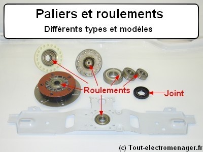

Principe de construction et usage
Le palier est un ensemble purement mécanique. Il est compsé d'un ou deux roulements (billes enfermées dans deux cages cylindriques), d'un support l'accueillant, et d'un système de fixation. Il peut être intégré avec d'un joint d'étanchéité. Ce montage permet au tambour de tourner sur son (ou ses) axe(s). Le palier étant réalisé en métal, il faut le protéger des éventuelles éclaboussures d'eau provenant de l'eau de lavage, il est donc toujours accompagné d'un joint assurant l'étanchéité du système.
Les paliers se trouvent sous différentes sortes, selon la solution technologique employée par le constructeur (voir photo).
Caractéristiques
Les roulements seuls possèdent leur propres caractéristiques. Elles sont données par leurs dimensions qui correspondent à un type précis.
Ainsi, un roulement de type 6204 possède les caractéristiques suivantes : 20 mm(axe central) x 47 mm (largeur totale) x 14 mm( épaisseur).

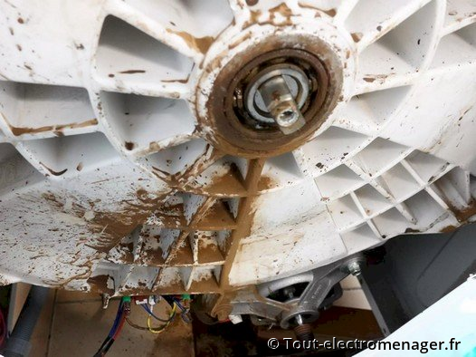

  • Bruit mécanique, surtout pendant les essorages.
  • Fuites, coulures ou traces des rouilles à proximité des axes.
Quelques exemples:
