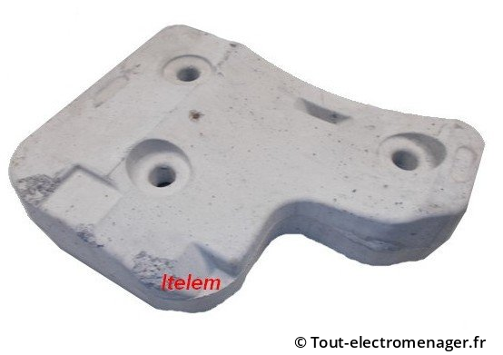

Contrepoids de façade sur cuve

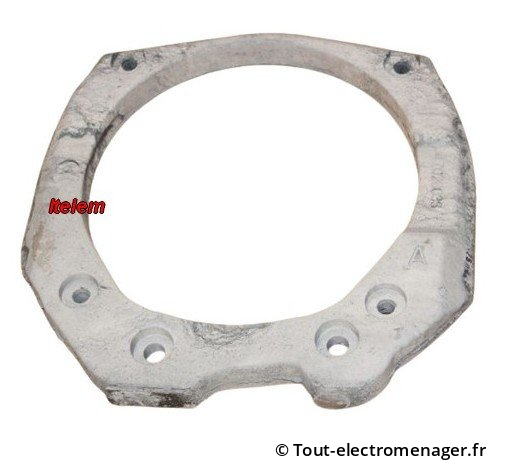

Contrepoids supérieur de cuve
Contrepoids supérieur de cuve (Lave-linge Ariston)

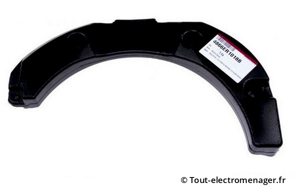

Contrepoids filmé sous protection
Contrepoids filmé sous protection (Lave-linge LG)

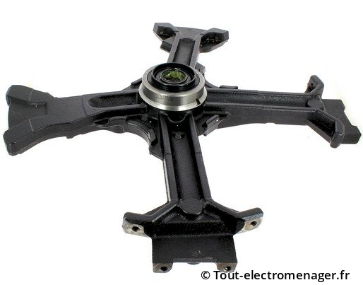

Croisillon arrière en fonte (lest)
Croisillon arrière en fonte (lave-linge Miele)

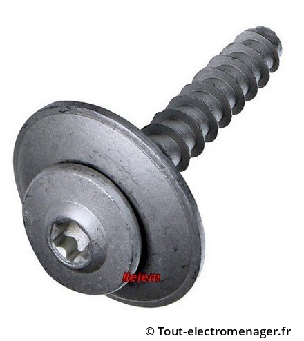

Vis de fixation contrepoids
