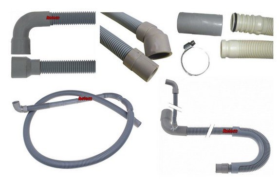

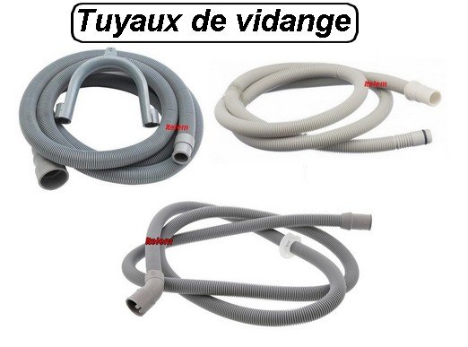

Variantes
Les tuyaux de vidange sont caractérisés par leur diamètre, surtout au niveau du raccord à l'appareil et de l'angle de connexion. D'une pièce universelle à un tuyau spécifique constructeur, on peut trouver de nombreuses variantes. Il est important de s'assurer que le tuyau d'origine n'est pas spécifique, à défaut une pièce universelle peut être adaptée. Une bonne installation permet un evacuation dauns un tube PVC de 40 mm de diamètre à une hauteur comprise entre 60 et 90 cm.
Cette liste d'exemple n'est pas exhaustive, car il existe aussi des tuyaux renforcés, notamment chez Miele, des tuyaux extensibles, se présentant en accordéon et offrant des longueurs variables de 70 cm à 4 mètres.

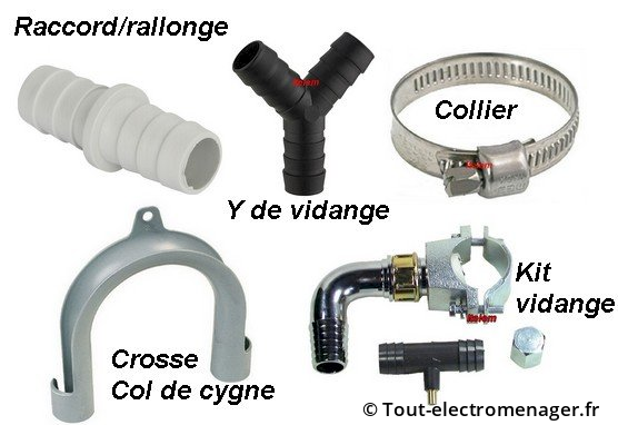

Accessoires
Il existe de nombreux accessoires pour assurer une vidange selon l'endroit où est positionné le lave-linge ou le lave-vaisselle. Un raccord permettra un ajout de rallonge, le Y permettra une liaison de 2 tuyaux de vidange, l'ensemble étant toujours maintenu par un collier. Le col de cygne, dans lequel s'insère le tuyau permet un maintien dans le tube de vidange de l'installation. Il existe également des kits vidange qui se connectent directement sur le tuyau d'évacuation des eaux usées.
