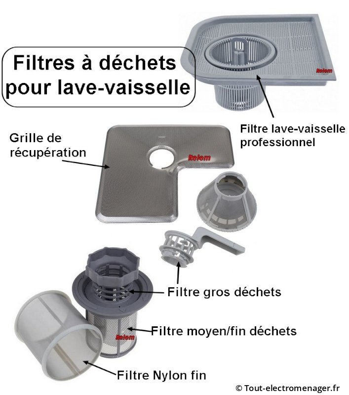

Retenir les particules issues des divers détritus résiduels otés de la vaisselle pendant les phases de lavages. Séparer les déchets de l'eau, préserver les organes de l'appareil d'accumulations de détritus.
Exemple d'utilisation
Dans tous les lave-vaisselle, lave-verre, ou lave-batterie.
Description générale
Le filtre à déchets assure le recyclage complet de l’eau avec 2 à 4 niveaux de filtrations selon les technologies retenues par chaque constructeur. Il piège toutes les salissures, même les plus infimes.
On peut le détailler en 4 niveaux:
- Le filtre inox ou grille de récupération, qui recouvre une partie du fond de cuve de l'appareil. Il doit être arrosé par le bras inférieur à chaque rotation de celui-ci afin que les déchets soient orientés vers le filtre central.
- Le filtre à gros déchets: il récupère les principaux déchets amenés par entrainement dans l'entonnoir formé par la grille de récupération.
- Le filtre moyen déchet: ici il piège les résidus plus modestes passé au travers du filtre précédent.
- Le filtre tamis fin ou nylon. Ici restent piégées les plus petites particules
L'eau du bain lessiviel aspirée et reinjectée par la pompe de cyclage est donc filtrée tout au long du processus de lavage et passe ainsi plusieurs fois par minutes à travers ces filtres. La suraccumulation des détritus par l'encrassement des filtres implique ensuite un effort de la pompe de cyclage, une surconsommation électrique et augmente le risque de panne.
Entretien et risques
Les filtres doivent être entretenus à chaque cycle ou presque. Plus on charge l'appareil avec une vaisselle residuelle en divers détritus, plus l'entretien devient recurrent. A défaut, une accumulation de saletés s'insérent dans les jonctions avec la cuve du lave-vaisselle, aura tendance à soulever les grilles et destabiliser le positionnement des filtres. Les detritus passent alors directement dans le bol, sont aspirés par la pompe, et risquent alors un blocage dans sa turbine, ou encore une accumulation et un bouchon dans le circuit hydraulique du lave-vaisselle.
Il convient donc d'entretenir le filtre à gros déchet à chaque lavage et les autres, selon la nature de ce qui est emmené par l'aspersion des bras de lavages, tous les 2 à 5 lavages environ.
