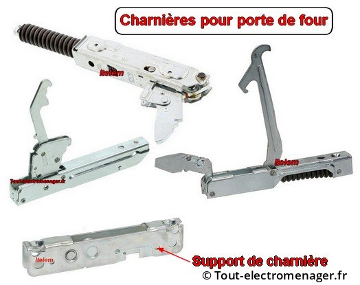

Les charnières de porte de four sont généralement composées de deux parties :
- Une partie fixée au corps du four (Support charnière).
- Une partie fixée à la porte du four (Mécanisme complet).
Elles sont souvent fabriquées en métal robuste comme l'acier inoxydable pour assurer la durabilité et la résistance à la chaleur. Un ressort à fort rétention est inclu dans le mécanisme.

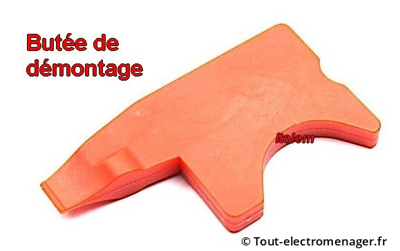

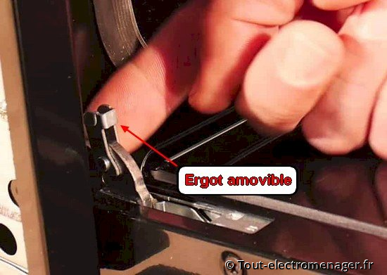

La plupart des charnières montées sur les fours sont dotées d'un ergot pivotant ou amovible. Celui-ci permet un blocage de la fermeture de porte à 45°, assurant ainsi le désemboitement des pattes de charnière du support présent sur le four. L'accès au démontage de la vitre est alors possible. D'autres appareils nécessitent une butée de blocage (Voir particularités).

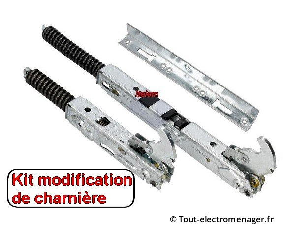

Ici présenté un kit charnières pour four Whirlpool. Le constructeur a introduit une modification dans laquelle il convient d'échanger les deux charnières et un des deux supports de charnière.
Ici un exemple de cale de maintien pour four Brandt et Sauter afin de bloquer la porte en position ouverte à 45°.
Exemple de charnières sur catalogue
Kit charnières de porte four Electrolux 4055016960
Charnière de porte four droite ou gauche Ambassade de Bourgogne 6532728
Charnière porte de four professionnel Modular BNA6A035980
