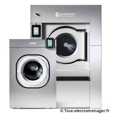

Comment fonctionnent les codes pannes WFEP / WREP
Lorsqu’un défaut est détecté, un code E0 à E9 s’affiche sur l’écran de commande.
Selon le type d’alarme :
– le cycle peut être bloqué,
– interrompu temporairement,
– ou annulé pour des raisons de sécurité.
Liste complète des codes pannes et diagnostic
Code E0 – Surcharge moteur
Déclenchement de la protection moteur avec arrêt immédiat du cycle et activation du buzzer.
À contrôler en priorité
– moteur
– câblage moteur
– charge excessive dans le tambour
Code E1 – Eau présente dans la cuve
Détection d’un niveau d’eau avant le démarrage du cycle. Toutes les fonctions sont bloquées.
– vanne de vidange
– circuit d’évacuation
– pressostat de niveau
Code E2 – Niveau d’eau insuffisant
Le niveau requis n’est pas atteint après 5 minutes de remplissage.
Le cycle reprend automatiquement si le niveau est atteint.
– pression réseau
– électrovannes d’arrivée d’eau
– filtres d’électrovannes
– étanchéité de la vanne de vidange
Code E3 – Défaut de vidange
Après une minute de vidange, l’eau n’est pas redescendue sous le seuil de sécurité.
– vanne de vidange
– tuyauterie d’évacuation
Code E4 – Défaut de chauffage
Après 20 minutes de chauffe, la température n’a pas augmenté d’au moins 5 °C.
Le cycle continue sans buzzer.
– résistances de chauffe
– alimentation électrique des résistances
– entartrage et dépôts textiles
– raccordement eau chaude
Code E5 – Surchauffe ou sonde température
Température supérieure à 95 °C ou sonde de température défectueuse.
Effet
– arrêt immédiat du cycle
– buzzer actif
– réarmement par extinction / rallumage
– sonde de température
– carte de commande
– circuit de chauffe
Code E6 – Défaut verrouillage porte
La porte ne se verrouille ou se déverrouille pas correctement dans le temps imparti.
– sécurité de porte
– micro-interrupteurs
– crochet et poignée de porte
Code E7 – Anomalie porte
Défaut grave détecté sur la porte pendant le cycle.
Effet
– arrêt immédiat
– vidange automatique
– buzzer actif
– état mécanique de la porte
– verrouillage
– châssis et fixations
Code E8 – Niveau trop élevé / trop-plein
Le niveau d’eau dépasse le seuil de sécurité d’environ 10 cm.
– sonde de niveau
– pressostat
– excès de mousse (lessive inadaptée)
Code E9 – Déséquilibre tambour
Balourd détecté pendant l’essorage.
Comportement
– redistribution automatique
– jusqu’à 15 tentatives d’essorage
– arrêt du cycle si échec
– charge de linge
– mise à niveau de la machine
– suspensions et amortisseurs
