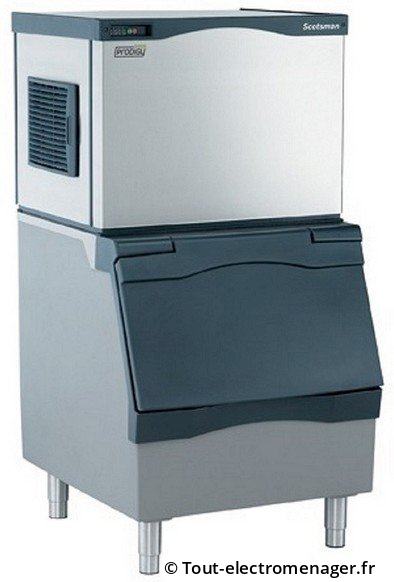

Codes panne des machines à glaçons modulaires Scotsman Prodigy (glace en cubes)
Codes panne machine à glaçons Scotsman
Ces codes concernent notamment les modèles :
C0322, C0522, C0722, C0330, C0530, C0630, C0830, C01030, C01448, C01848, C02148.
