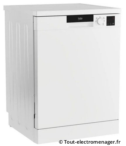

Comment lire un code panne sur un lave-vaisselle Beko
Affichage digital
Sur les modèles équipés d’un écran, un code s’affiche directement : E01, E02, E03, ER8, etc.
Modèles sans afficheur
Sur les modèles plus simples, les voyants de programme clignotent.
Le nombre ou la combinaison de clignotements correspond à un code erreur interne.
Dans tous les cas, le code indique une zone de recherche prioritaire.
