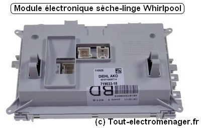

Aspect des modules électroniques montés sur l'appareil
Voici l'aspect des modules montés dans les sèche-linge de la marque. Selon les options finales de la machine, il y aura des fonctionnalités différentes, et donc des modifications sensibles. Le module doit être programmé avant mise en service, spécifiquement pour l'appareil sur lequel il se monte.
Remplacement et tarif
Facile à remplacer, doté de connecteurs avec détrompeurs, le module électronique est accessible, et ne représente que 20% du prix du neuf. Voici deux exemples selon les fonctionnalités de la machine :
Module électronique référence 481221470748 pour sèche-linge Whirlpool, Laden ou Bauknecht.
Module électronique référence 480112101535 pour sèche-linge Whirlpool, Laden ou Bauknecht.

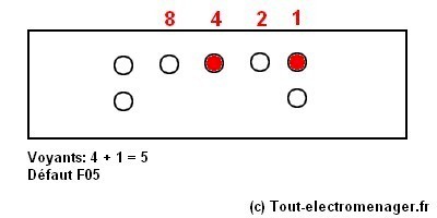

Lecture des codes pannes

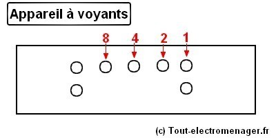

Les sèche-linge électroniques sous les marques Whirlpool, Laden, et Bauknecht, peuvent identifier l'origine d'un problème et afficher un code panne en conséquence. Cette information peut-être lisible directement dans une fenêtre d'affichage, ou encore signalée par un allumage des voyants concernés.
Dans le cas d'un affichage par voyants, l'interprétation du code panne se fait par addition de la valeur de chaque voyant (Voir exemple ci-dessous).
Liste des codes pannes et solutions liées
Code panne F02 : Défaut sur mémoire électronique. Tenter une reprogrammation à l'aide de l'outil spécifique de la marque (E-sam). A défaut remplacer la carte.
Code panne F05 : Défaut de sonde de température d'air chaud. Vérifier la valeur de la sonde (type CTN, 11.5 kilo-ohms à 25°c, 3.3 kilo-ohm à 60°c). Accès derrière la plinthe.
