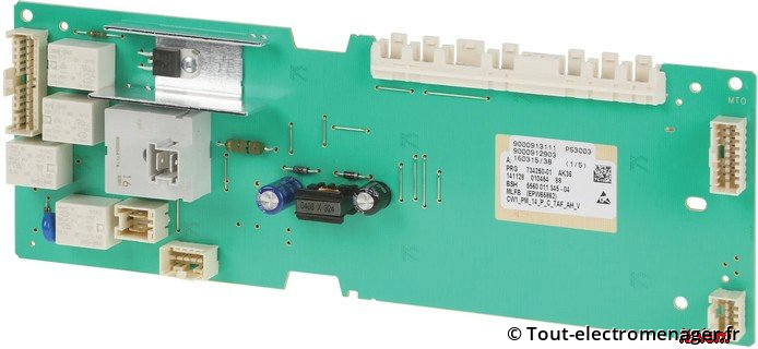

Aspect du module électronique embarqué
Module électronique Vario Perfect Série 2 Bosch Siemens
Exemple d'un module électronique type Vario Perfect série 2 monté sous les lave-linge Bosch et Siemens. La référence d'origine constructeur de ce module est la suivante: 11003085.
