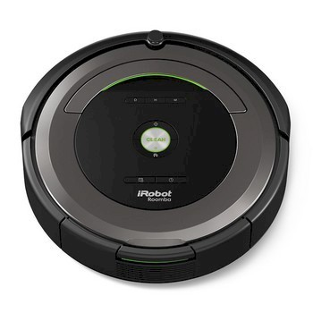

Aspect des appareils iRobot type Roomba
L'aspect des robots automatiques aspirateurs Roomba reste similaire quelque soit la version de base (Série 600, 700, 800, ou 900).
