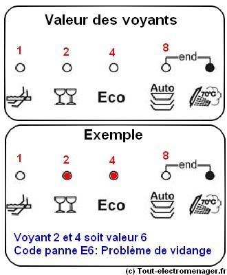

Affichage des pannes
Les codes pannes peuvent être affichés de 2 manières différentes selon le modèle de l'appareil. Clignotements de voyants ou affichage direct du défaut dans une fenêtre.
Le code panne sur les appareils dotés de voyants est interprété par l'addition des valeurs comme indiquée dans l'image ci-dessous.

Code panne E6 : Problème d'évacuation d'eau. Vérifier circuit et pompe de vidange. Pressostat et chambre de compression en dernier recours.
