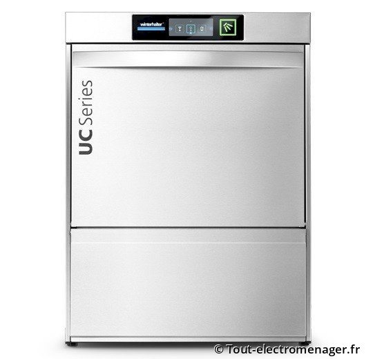

Lave-vaisselle Winterhalter UC Séries
Paramétrage général
Les lave-vaisselles Wintehleter de la série UC sont dotées d'une carte électronique permettant une contrôle précis des organes dans celui-ci. Il est capable d'afficher à l'utilisateur ou à l'intervenant technique des information en facade afin d'orienter sur le diagnostic et savoir quelle pièce détachée Winterhalter pouvoir tester puis remplacer.
