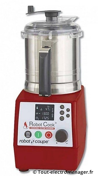

Aspect de l'appareil
Codes panne Robot-Cook 43000R by Robot-coupe

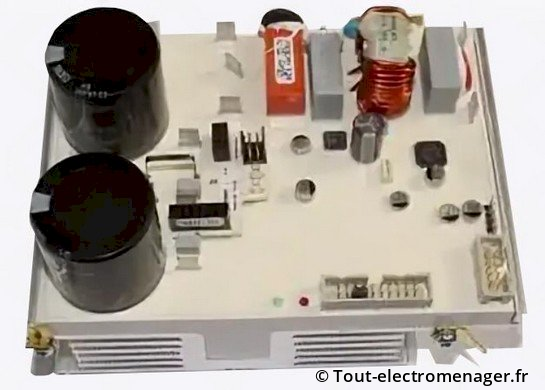

L'appareil est équipé d'un module électronique gérant la variation de vitesse du moteur Robot Cook.
Module électronique variateur Robot Cook

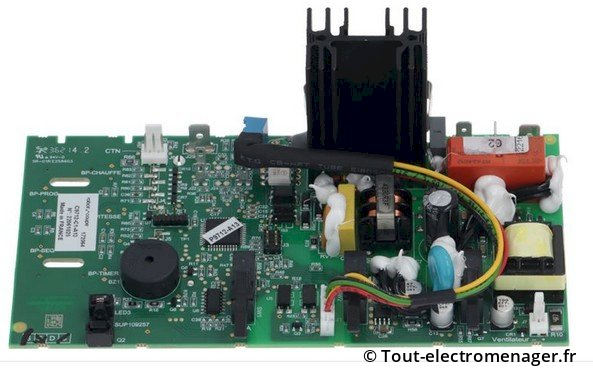

Une seconde carte électronique dite module électronique d'affichage et de gestion Robot Cook, permet la gestion des commandes et des divers organes du robot multifonction.
Module électronique clavier et puissance Robot Cook
