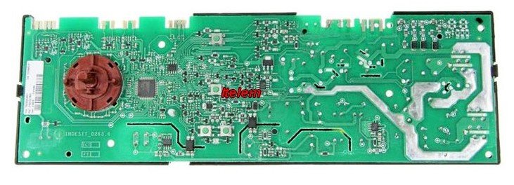

Aspect du module électronique en facade (Exemple)
Module électronique sèche-linge Hotpoint
