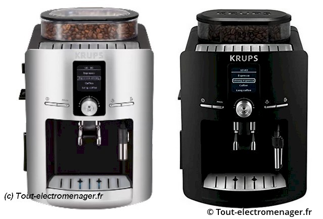

Identification de l'appareil
Concerne les cafétières à broyeur sous la marque Krups. Type et modèles: EA8200, EA8240, EA8245, EA8271, EA8255, EA8250, EA8251, EA8258, EA8268, EA8260, EA8261, EA826E, EA828E.

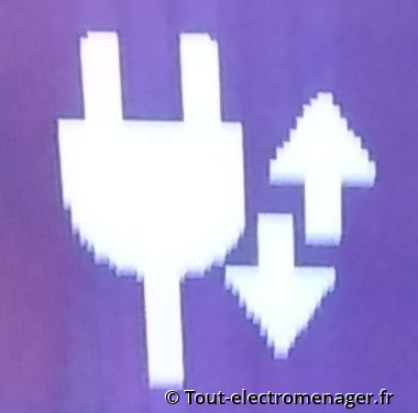

Code panne prise de courant avec flèches:
Code panne Krups EA8...
Débrancher et rebrancher l'appareil. Si le défaut persite, entrer dans les programme test SAV pour identifier l'origine du défaut.
